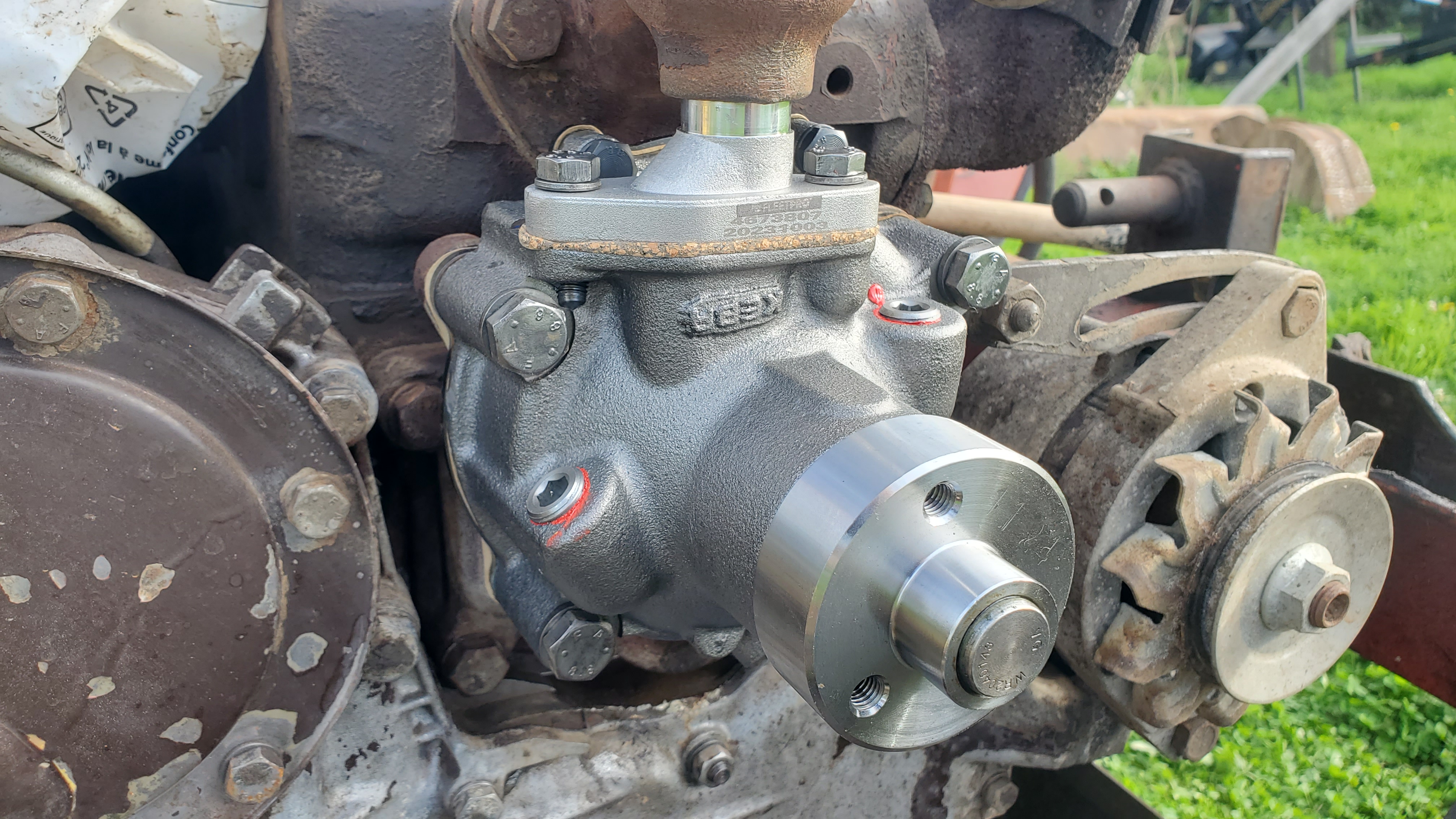

Re: Mon 680 DT
Et hop, pompe à eau et bride neuves.

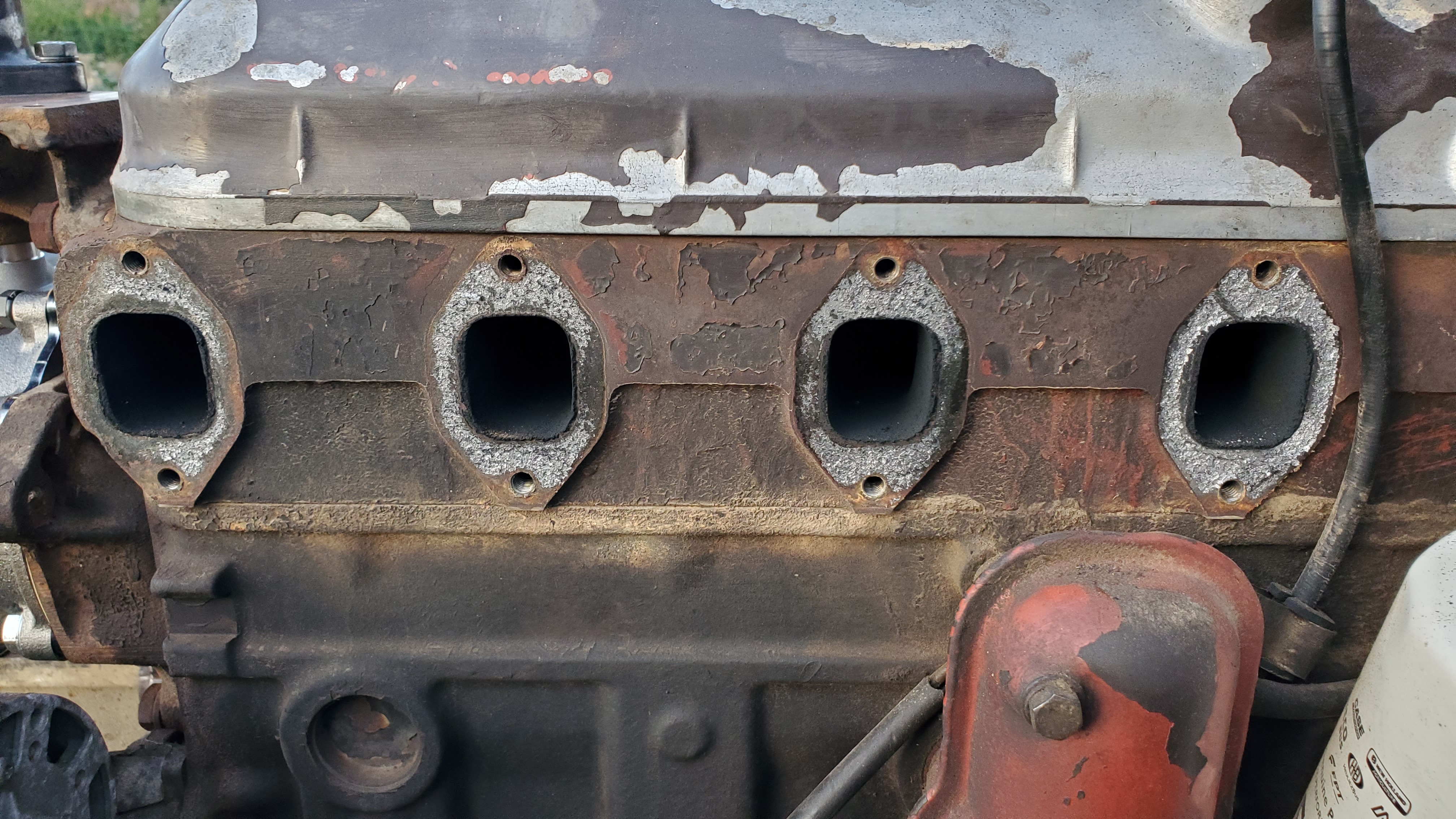

Question, je remplace le collecteur d'échappement, c'est bourré de calamine, je tente de nettoyer ou c'est une connerie ? (et mieux vaudra le faire chauffer en utilisation).
- Messages : 10261
- x 230
Re: Mon 680 DT
tu peux le nettoyer par contre il vaut mieux changer les joints

Re: Mon 680 DT
Super.. maintenant que la pompe à eau est montée et peinte je me rends compte que ce n'est pas la bonne
Tout pareil sauf la partie qui reçoit la poulie (et support de ventilateur). C'est plus petit donc rattrapable mais là je suis pas sûr de comment m'y prendre..

Re: Mon 680 DT
deux solutions changer le ventilateur ou d'extraire !
un petit conseil quant tu disposes d'un ou de plusieurs prix sur une pièce : de négocier avec le concessionnaire

Re: Mon 680 DT
Salut jj,
Finalement j'ai recommandé la bonne ce matin... En réfléchissant c'était soit refaire une bague donc du bricolage (à mon niveau), soit extraire mais encore fallait-il que j'y arrive, puis la pièce sur l'ancienne pompe n'est pas belle du tout, bien attaquée par la rouille.
Disons que vu le prix.. et si je revends l'autre, ça va. Et ça m'apprendra à regarder les listes de compatibilité plutôt que les références
PS: changer le ventilateur ne suffirait pas, la poulie ne peut pas se monter car il manque presque 20mm de longueur à la pièce sensée la recevoir.

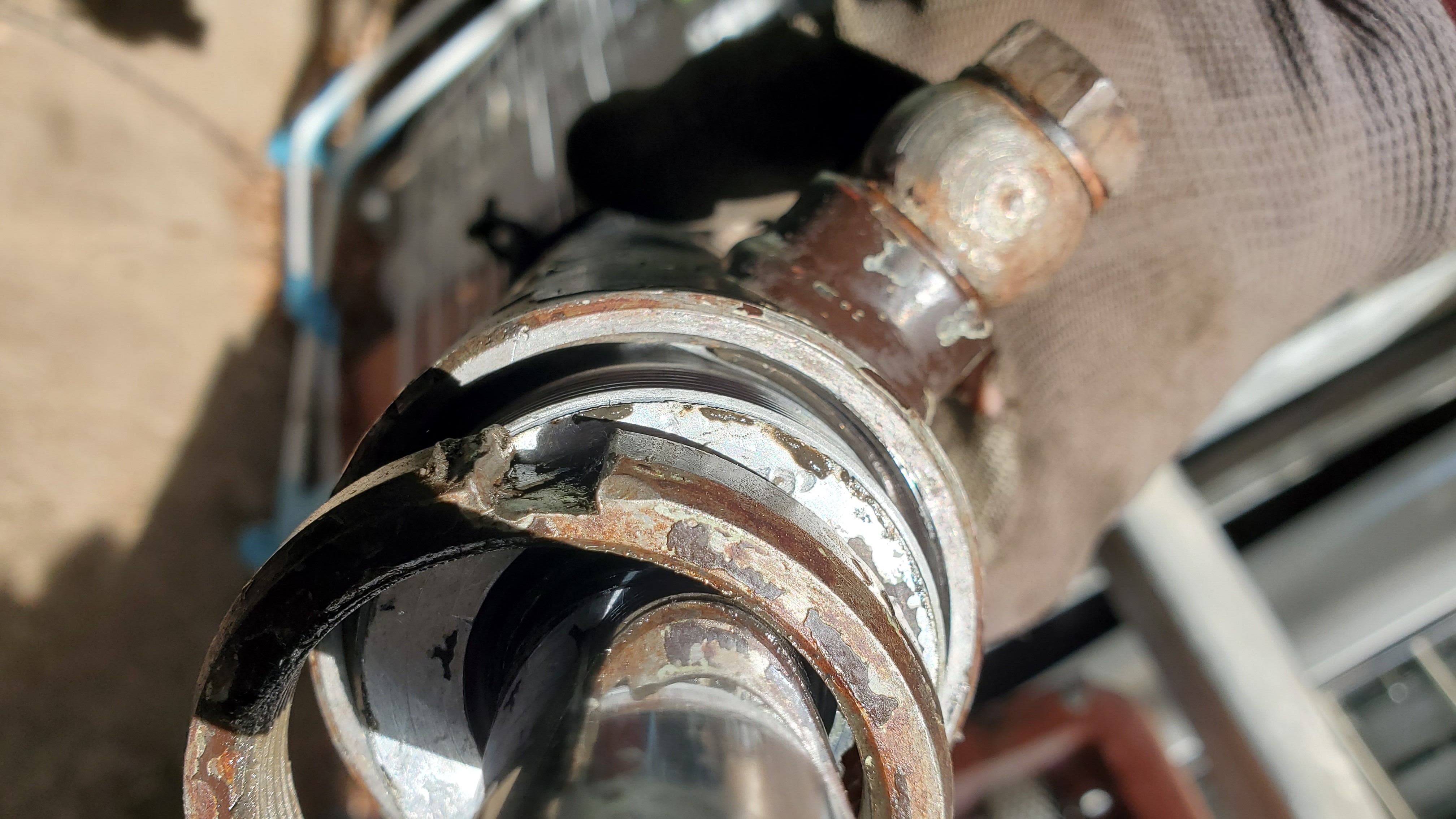

Arf question. Je suis au démontage du vérin de DA, je bloque sur la bague de blocage (genre torique acier coupé) après l'écrou. PS : c'est pas moi qui a ruiné l'écrou d'ailleurs
Je ne vois pas comment passer un outil, donc j'imagine qu'il faut arracher. avant de faire une connerie, c'est bien ça ?
(on voit pas bien mais on l'aperçoit dans le haut)

Re: Mon 680 DT
si ma mémoire est bonne il fallait une clé à ergot mais la c'est un peu tard..!
tu essaies d'oter l'écrou avec un petit burin
