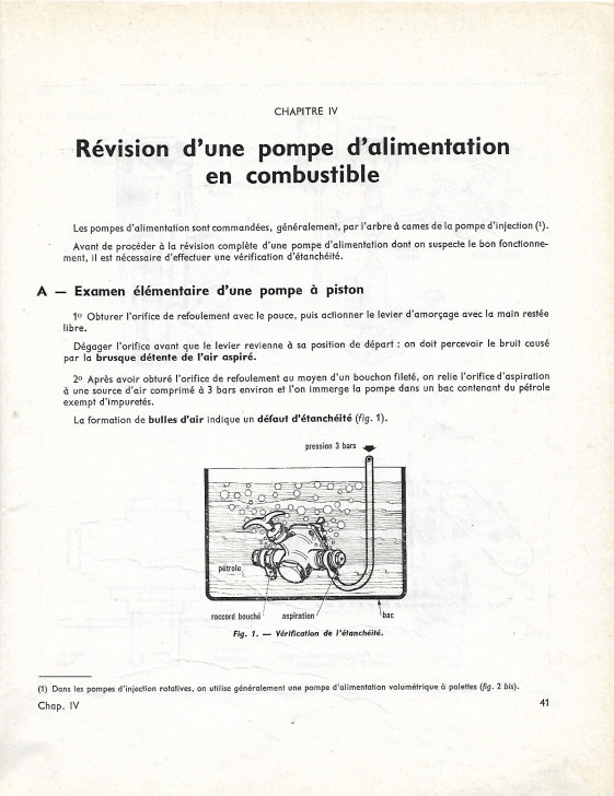

Il y avait longtemps que je n'avais pas parlé de mon p'tit Fiat ! Pour cause, je suis tributaire d'un jeune homme dont les hormones surgissent...!!
Mais comme il se trouve confiné pour cause de Covid, il a quand même daigné regardé mon bébé orange.
Bref, hier il m'a envoyé une vidéo du test que m'avait suggéré JJ est que je remets ici pour mémoire :
Scan JJ.jpg (117.06 Kio) Vu 2731 fois
Donc, ça fait bien des bulles... J'ai essayé de faire une capture mais ça ne rend pas génial
Donc, pour faire avancer l'affaire, ça se répare ou bien faut-il changer l'ensemble ?
Merci d'avance et bonne journée,
Denis

Posté : 15 févr. 2022 10:26
la partie pompe (26) se remplace et se trouve facilement
Re: Réfection du SOM.20D de Denis - La grande Aventure !
Posté : 15 févr. 2022 10:27

par Denis91/43
Bonjour JJ !!
Merci pour cette prompte réponse.
En fait, les bulles s'échappent du côté des repères 6 et 7. Je n'y connais pas grand'chose mais changer la pompe à main 26 ne va pas régler la fuite, non ?
Y a-t-il une page suivante à ton dernier envoi ? Dois-je rechercher un kit de réparation si cela éxiste ou bien une pompe entière ?
Vraiment pas facile de ne pouvoir jouer que les intermédiaires...
Merci d'avance,
