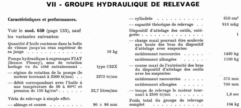

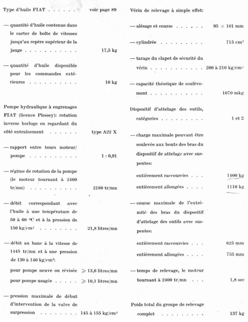

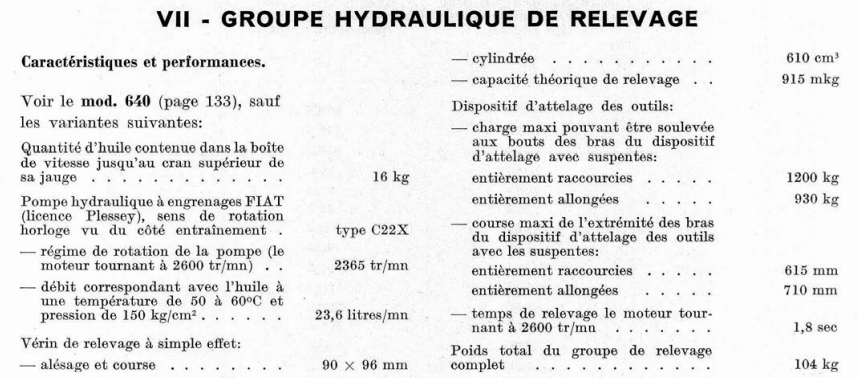

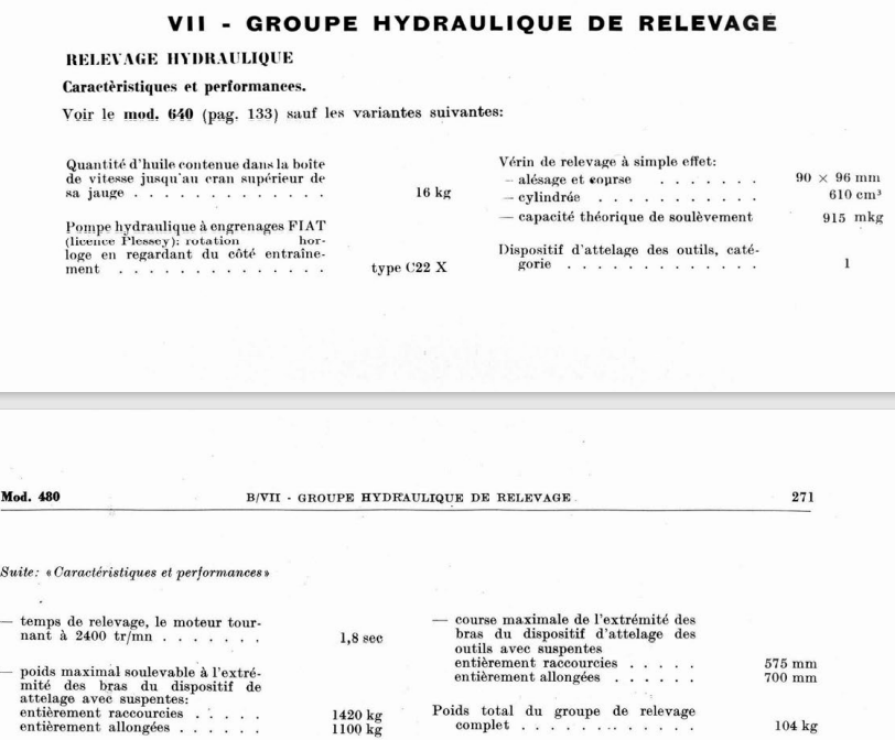

Comparatifs des groupes de relevage des 640, 540, 500 et 500 Spécial et 480.
A noter que le 640 a la pompe A 22 X et les autres la C 22 X ( elle n'est pas monté du même coté).
Groupe de relevage des 500 et 500 Spécial_ 2022-08-19 224310.png (168.77 Kio) Vu 2672 fois

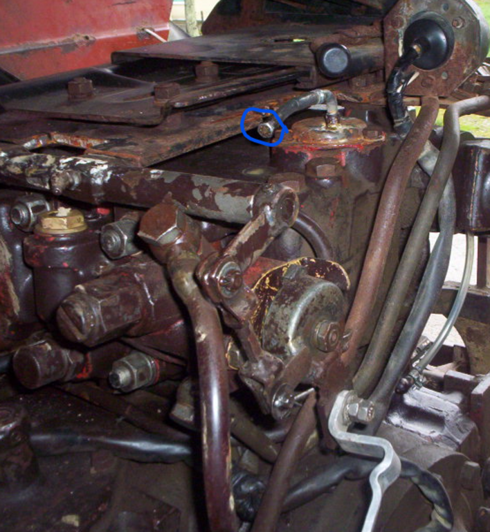

Bonjour, j ai démonter la plaque avec les 3 vis sous le siège. C est part la que je regarde le niveau d huile lors de mes essais.
Rien n à été changé niveau pompe ,etc.
Au départ sa coulait de temps en temps par le tube de mise à l air du relevage,maintenant en permanence.
J ai du accroché le tube le long du siège sinon sa me vide la boîte.
Je comprends pas comment en vieillissant la pompe peut avoir plus de débit :nono:
Orifice 93 propre.
Question ? Pas de limiteur de débit dans le distributeur DE ,vu que c est lui qui alimente le relevage?

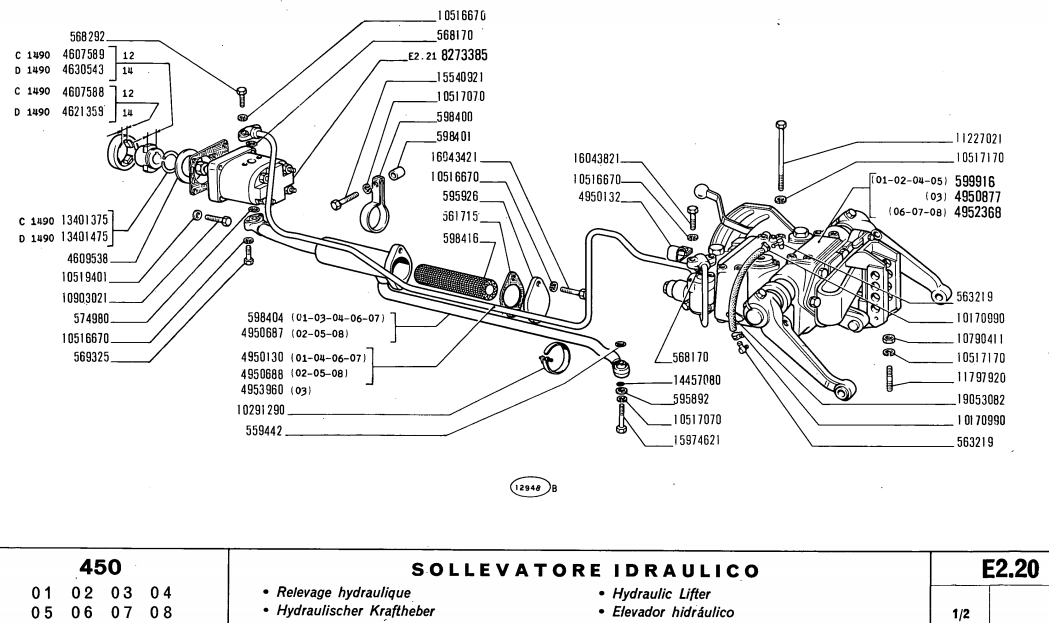

J'avais fait l'expérience de rajouter un tuyau , comme toi, du couvercle à 3 vis au bouchon sur bv ,c'est pas bon.
Les 2 raccords 563219 du tuyau extérieur ont un diamètre calibré pour bien réguler le fonctionnement, est-ce que les tiens sont conformes? Car plus le passage est important, plus le niveau monte ( je pense aspiration).

Oui c'est les raccords d'origine

Sur le mien le tube transparent par du bloc relevage puis sur un T sur la boîte et descend le long du pont

Moi si je bouche l orifice du bloc relevage, l huile monte en légère pression et pisse par les bras .
Re: Problème relevage 540 DT
Il faut surtout pas de T, impérativement circuit fermé du bloc relevage au haut du pont...
A force , on va trouver la faille, patience....
