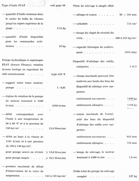

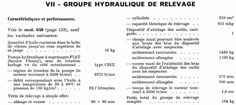

Comparatifs des groupes de relevage des 640, 540, 500 et 500 Spécial et 480.
A noter que le 640 a la pompe A 22 X et les autres la C 22 X ( elle n'est pas monté du même coté).

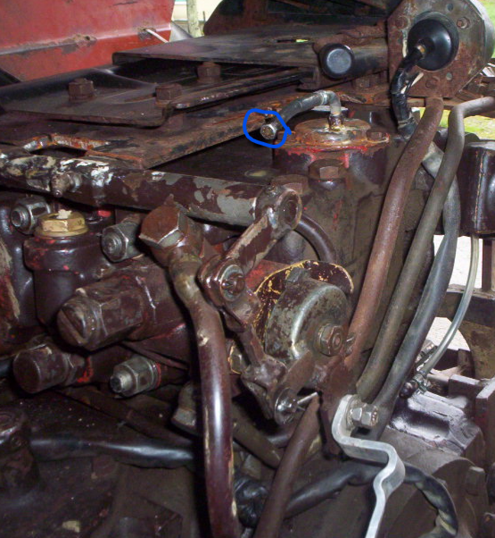

J'avais fait l'expérience de rajouter un tuyau , comme toi, du couvercle à 3 vis au bouchon sur bv ,c'est pas bon.
Les 2 raccords 563219 du tuyau extérieur ont un diamètre calibré pour bien réguler le fonctionnement, est-ce que les tiens sont conformes? Car plus le passage est important, plus le niveau monte ( je pense aspiration).

J'avais fait un perçage sur ce couvercle, je l'ai rebouché, il était contre productif.

Sur le mien le tube transparent par du bloc relevage puis sur un T sur la boîte et descend le long du pont

Moi si je bouche l orifice du bloc relevage, l huile monte en légère pression et pisse par les bras .

Il faut surtout pas de T, impérativement circuit fermé du bloc relevage au haut du pont...
