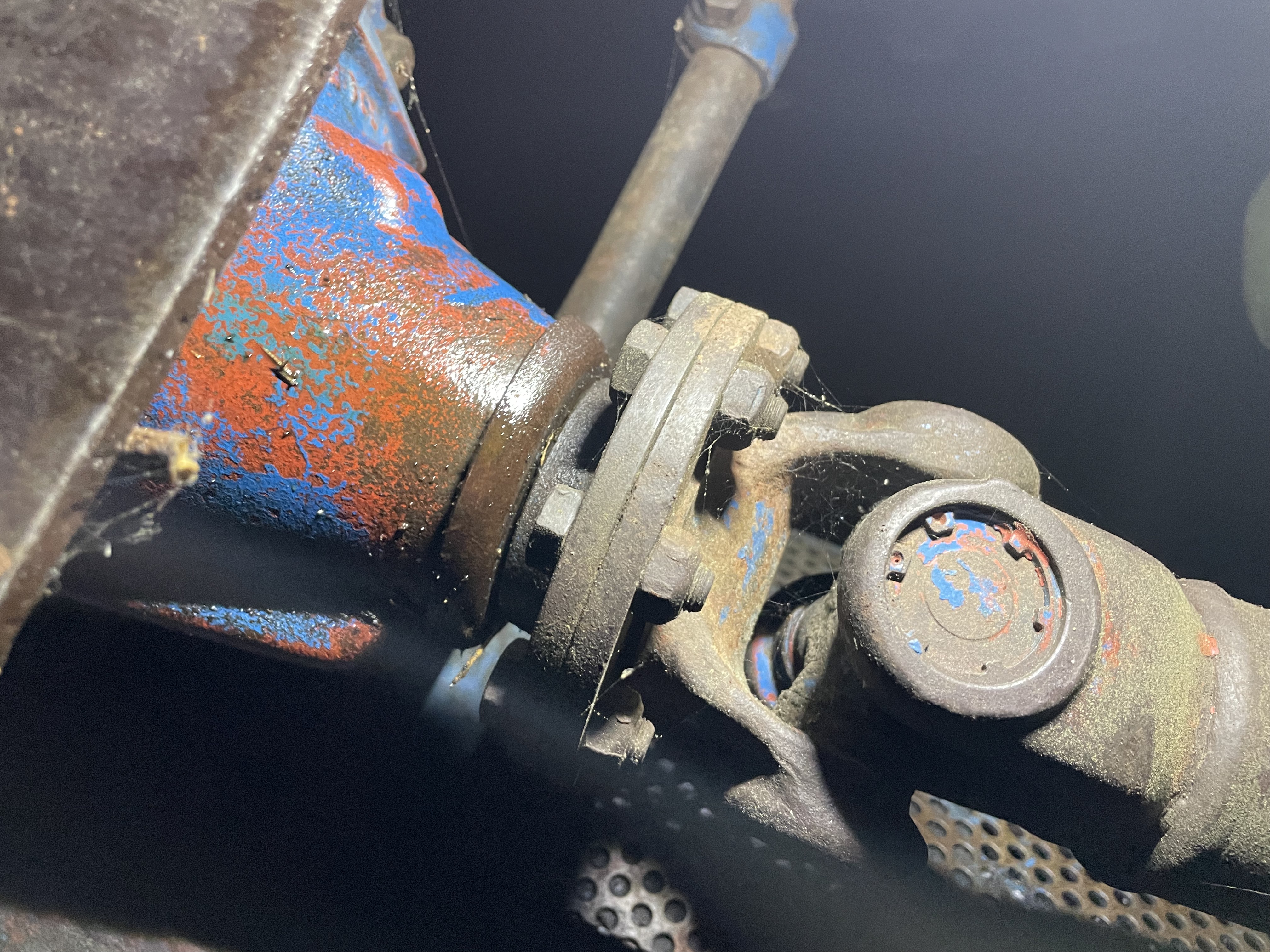

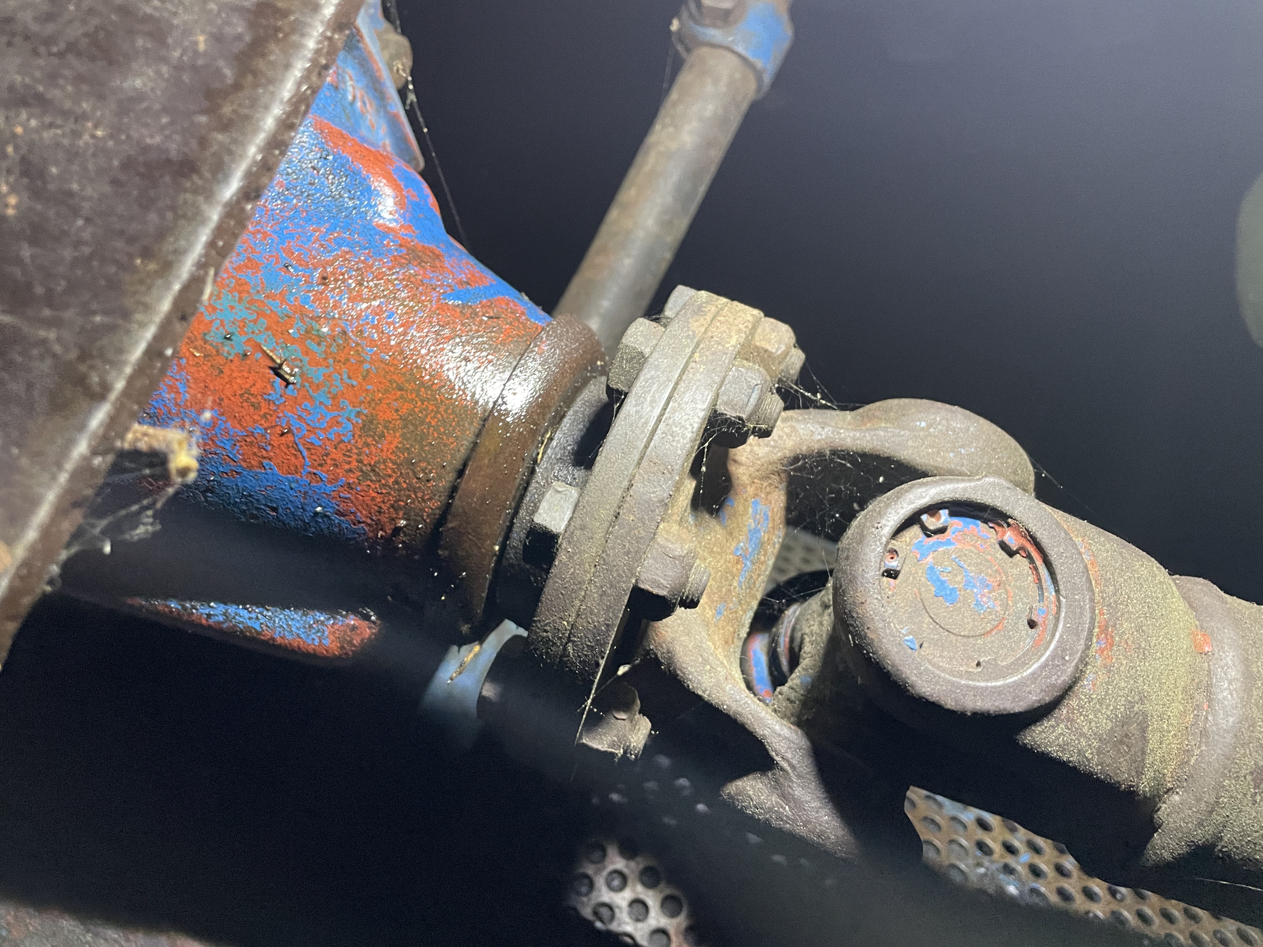

Bon ... quand on répare d'un coté, il faut réparer de l'autre !!
Je m'apercois sur le même Ford, que j'ai une fuite bien prononcée au niveau du cardan sur le pont av (ci joint la photo). Faut que je fasse le niveau car je pense qu'il a bien perdu .
Je suppose qu'il y a la aussi un joint a changer.
Avez vous un éclaté ou me dire rapidement la manip a faire pour démonter ?

Salut
Je vais enlever le cardan, et ensuite il y a un couvercle sur la boite du pont av entourée de boulons. Dois je dévisser tous cela pour ouvrir le couvercle, et avoir accès au joint ?
Merci :super:
Messages : 1699
Re: ford pont arrière
oui il faut déposé le cardan , l'écrou et sa rondelle , la fusée et tu a accès au joint
le joint c'est 45 X 65 X 10 Ref ; ZP1927842

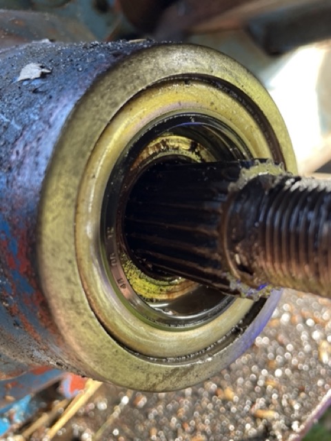

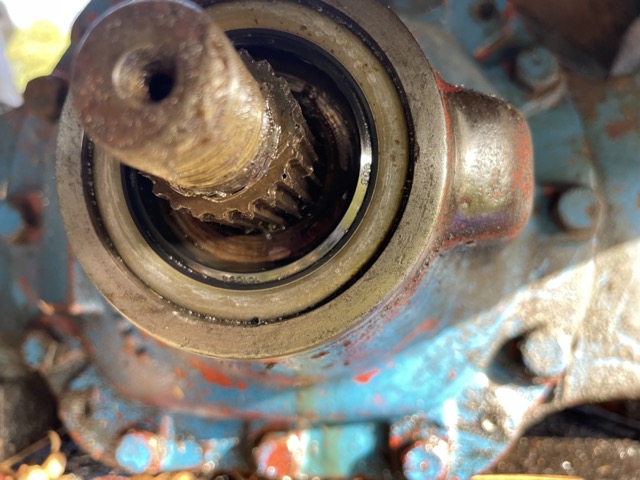

Le joint en question c'est bien celui que l'on voit sur la photo ?
IMG_7708 - Moyenne.jpeg (93.23 Kio) Vu 7267 fois
IMG_7707 - Moyenne.jpeg (90.17 Kio) Vu 7267 fois
Messages : 1699
oui c'est ce joint en question :super: :super:

Je reviens sur ce sujet, impossible à enlever le joint :snif: :snif: :snif:
Petit démonte pneu, impossible.... Et puis j'appuie sur l'arbre cannelé c'est pas bon ..
J'avais pensé à enlever carrément le couvercle .
Dites moi si vous avez une astuces
Merci à vous et bonne journée
Messages : 1699
tu vis 2 vis a bois à 180° ( face à face ) dans le joint ( métal ) et tu tire dessus avec un arrache clou ou autre
