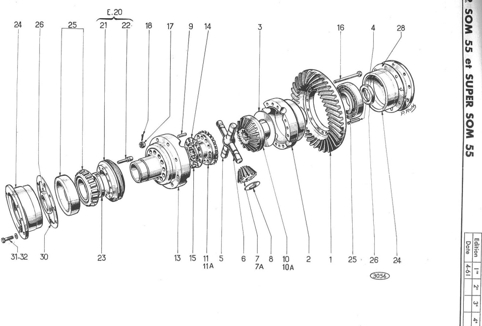

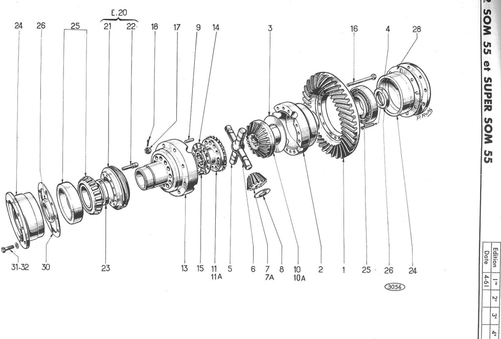

Est ce que tu connais la dimension du joint ?
Messages : 10313
Re: Remise en état som55super
non mais c'est un joint spi classique
Messages : 3688
x 318

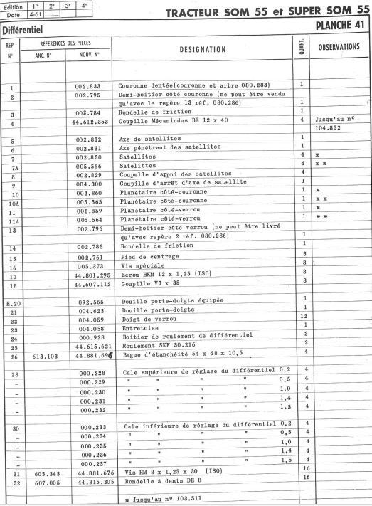

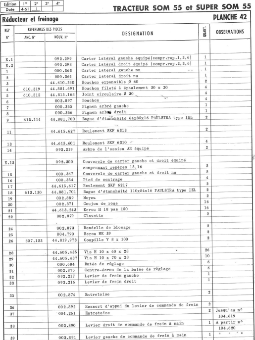

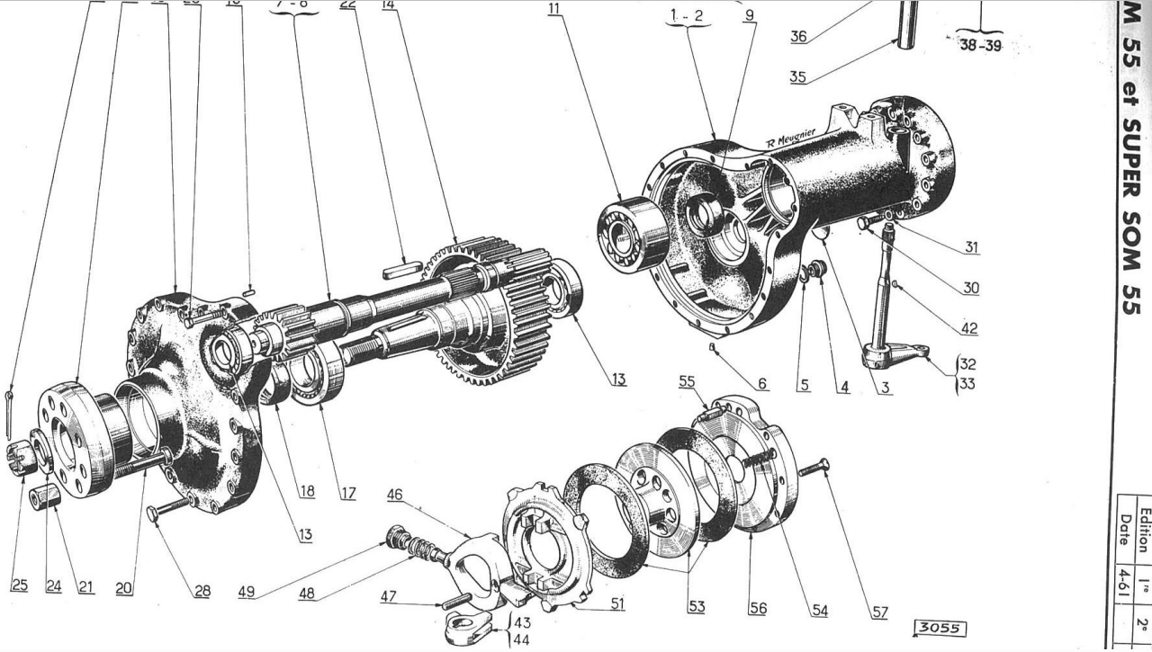

Tu as le 9 (le 5 page 54 (64x85x16) et 9 page 55 du doc que je t'ai mis) et le 26 (54x68x10,5) dans le pont:
SOM 55-Réduc et freins-Descrip_ 2024-08-29 132908.png (224.59 Kio) Vu 5376 fois
SOM 556Différentiel et joint-Descriptif_2024-08-29 143837.png (252 Kio) Vu 5365 fois

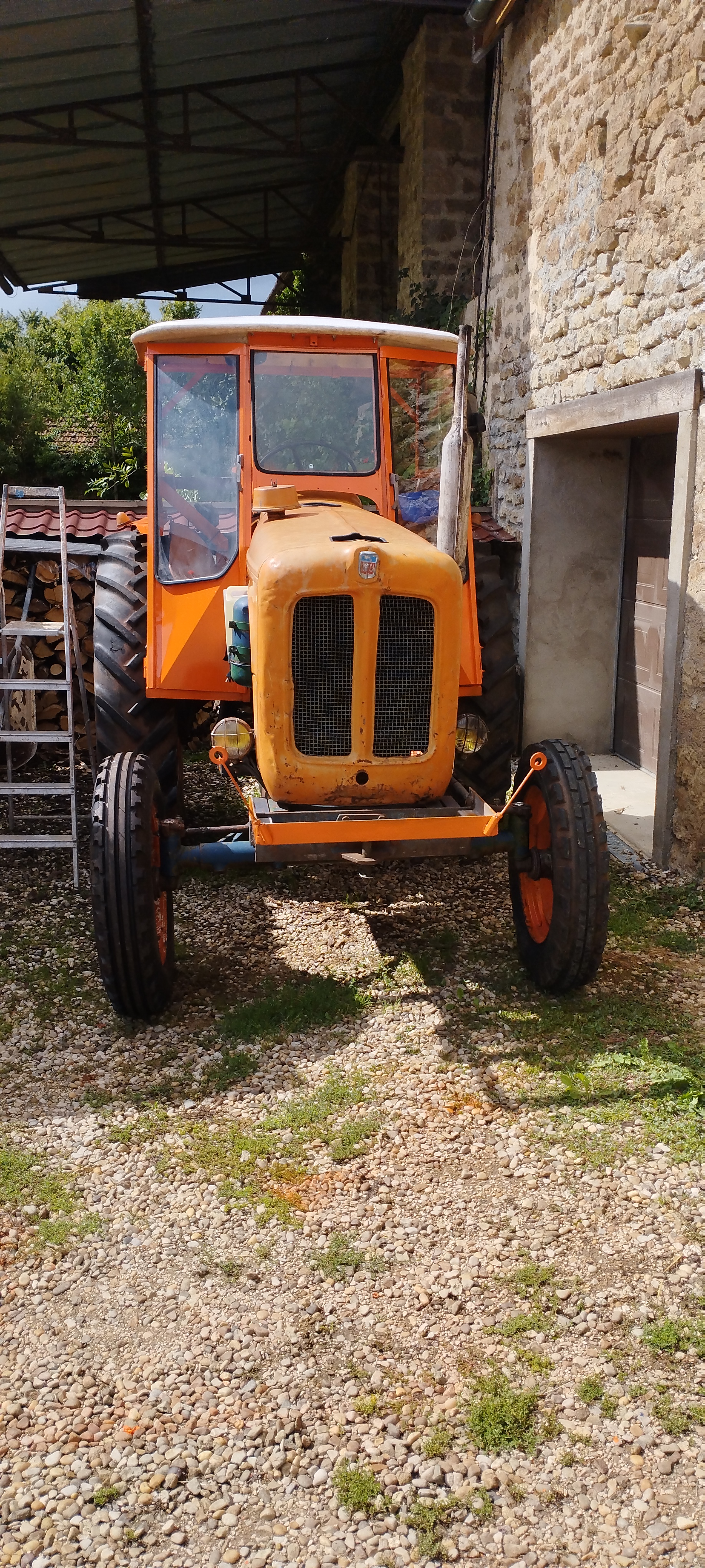

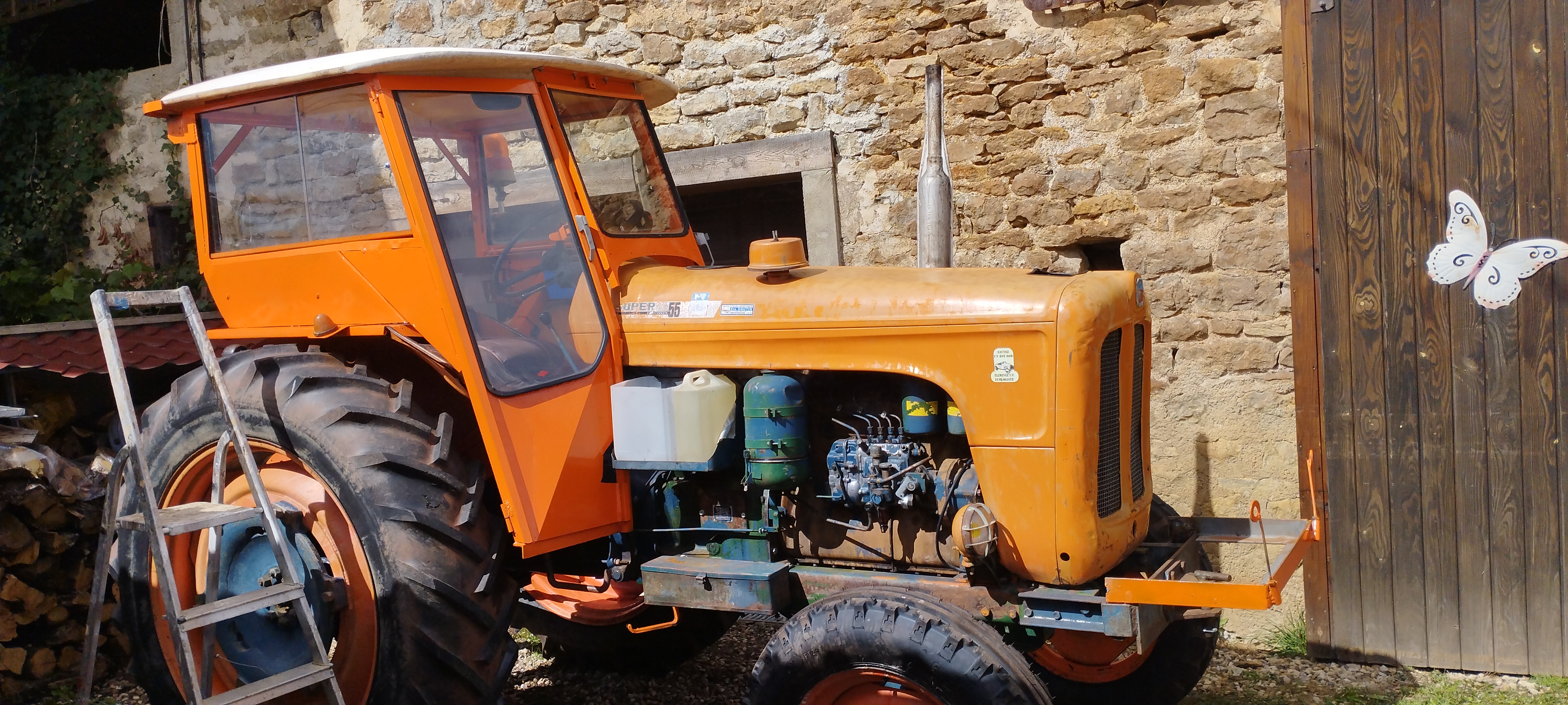

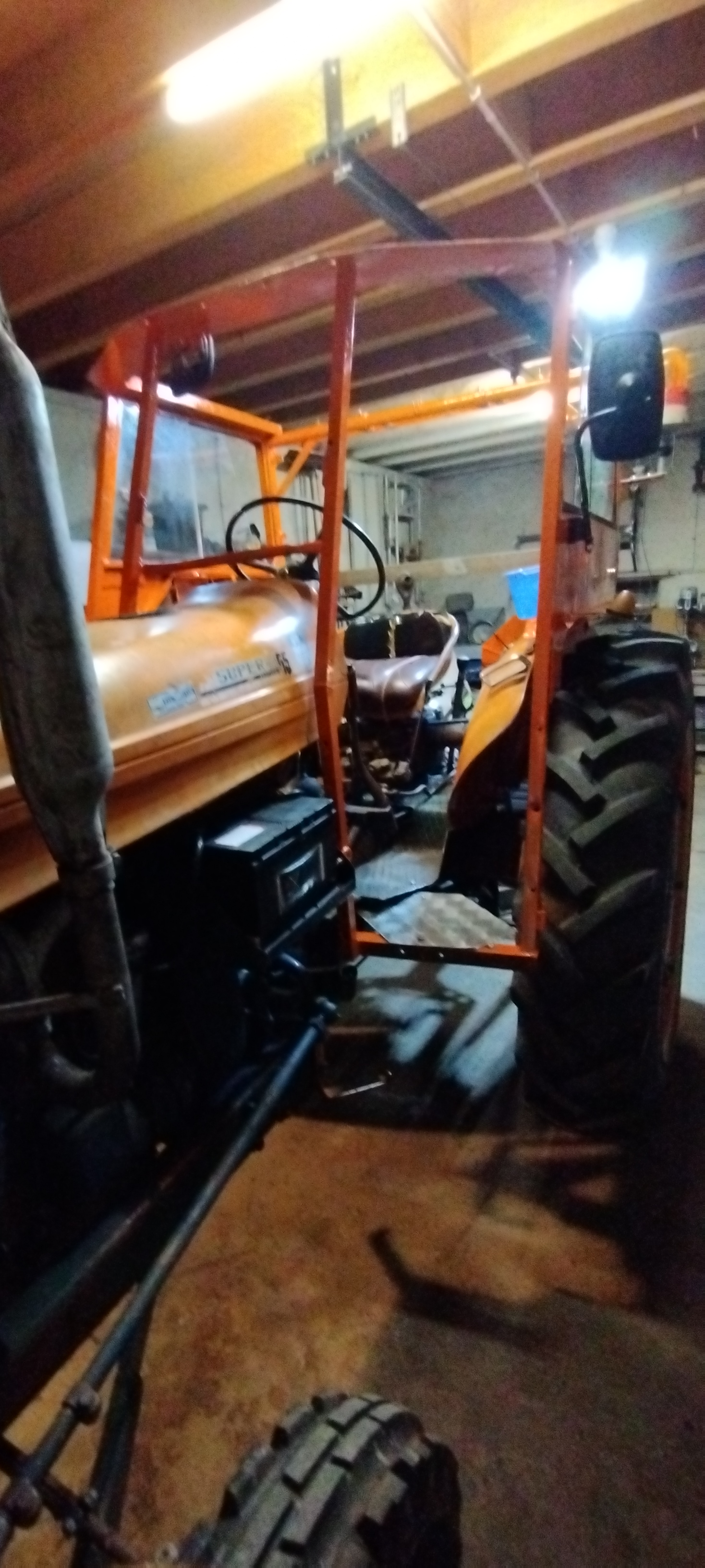

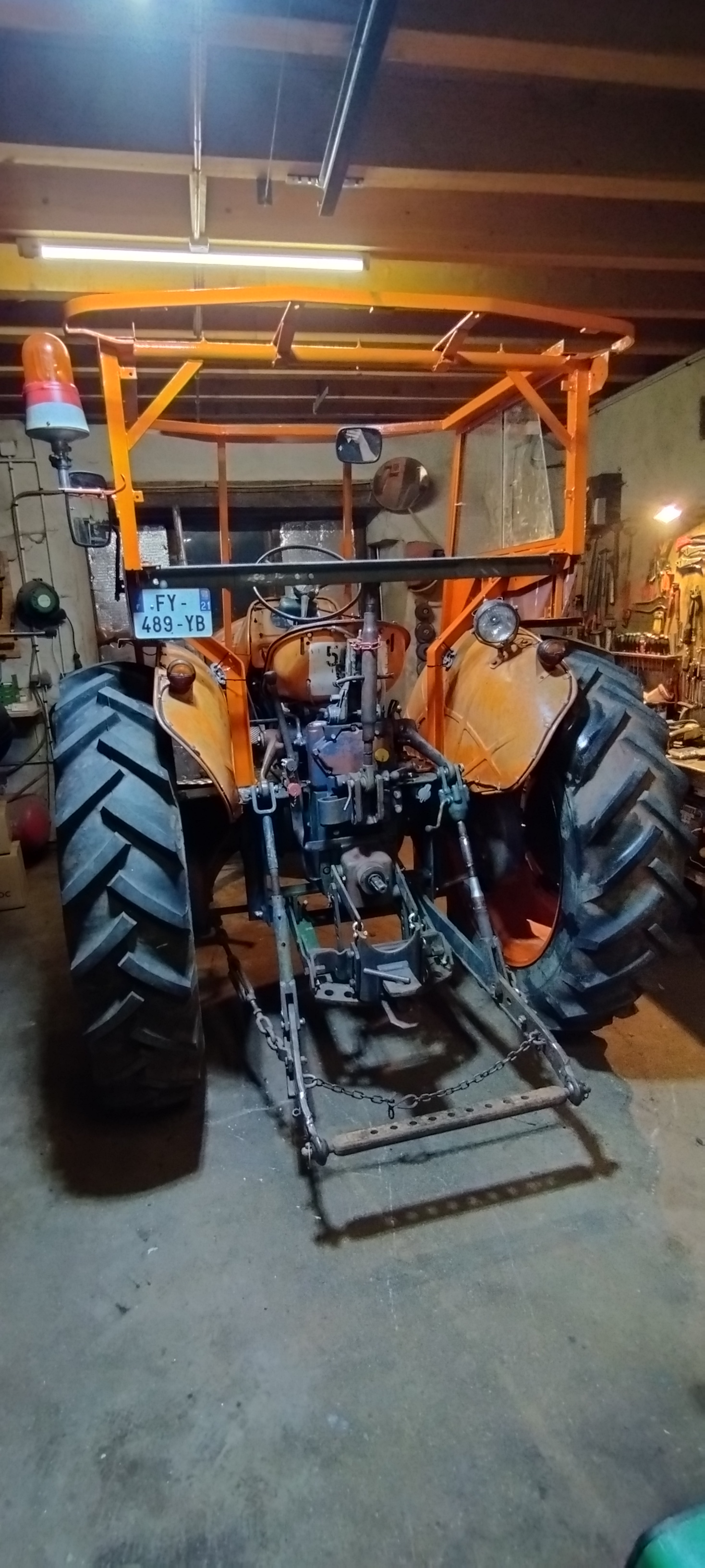

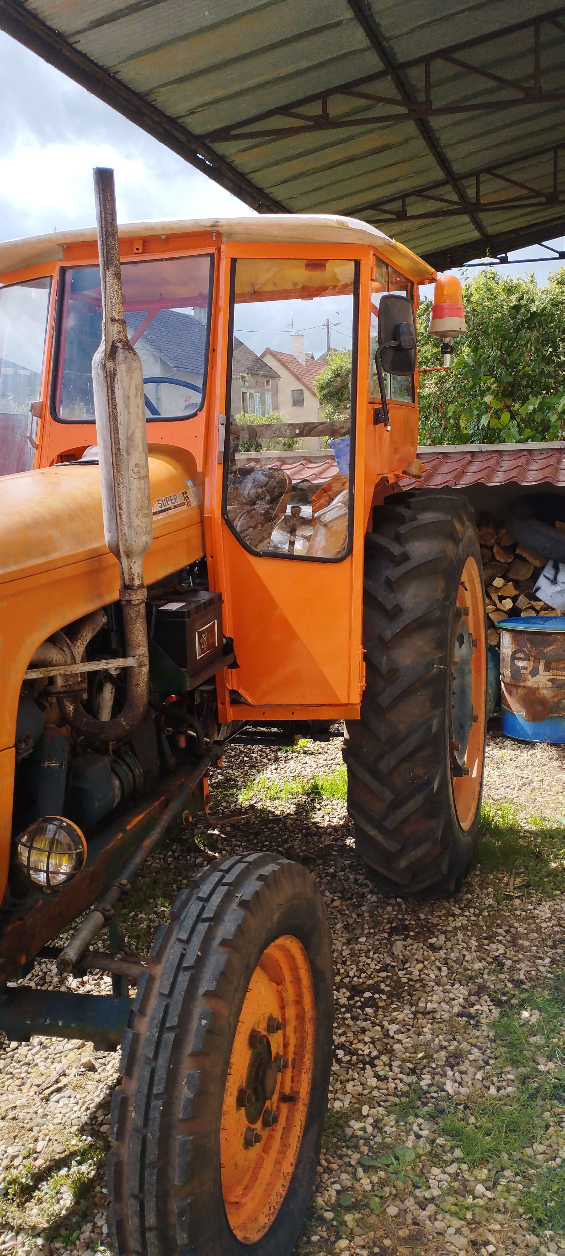

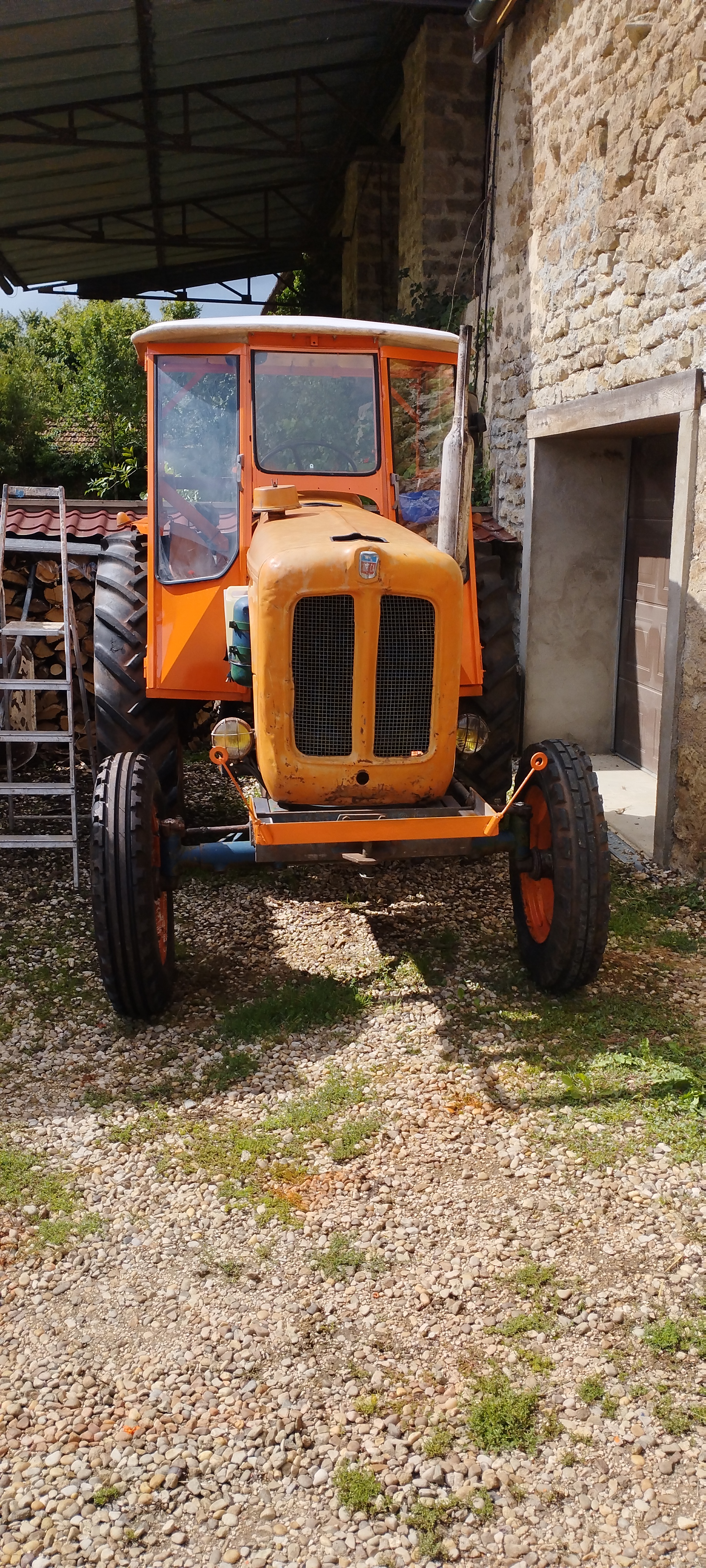

Quelques photos de la cabine qui progresse j ai du recommandé de la peinture pour les portes et pare brise car ca couvre tres mal
J avais pris le ral 2004 mais pas top du tout je pense par rapport à l origine
Je joint quelques photos
La cabine est montée sur cahoutchouc donc en souple
Je mettrai le toit en dernier dehors car il passe pas sinon

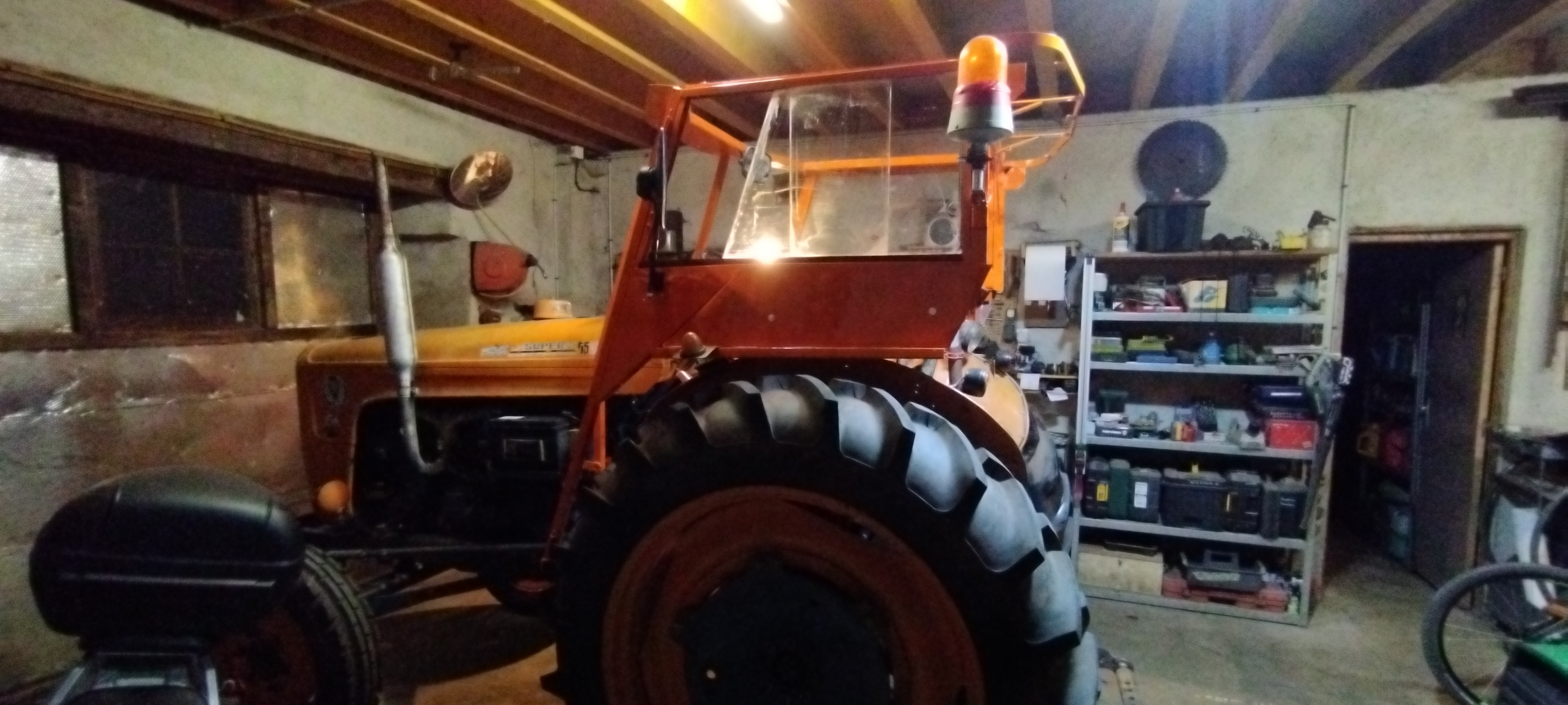

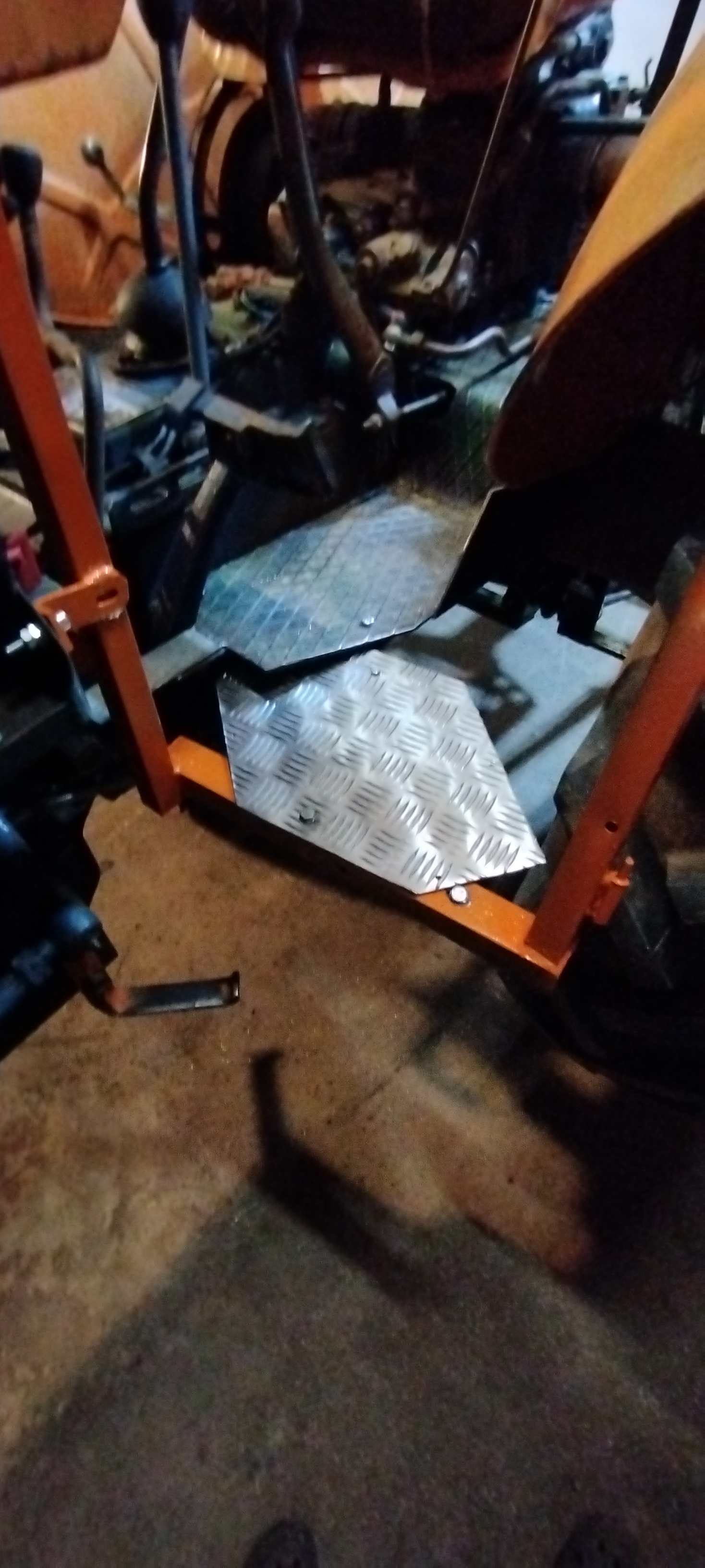

Les photos de la suite
