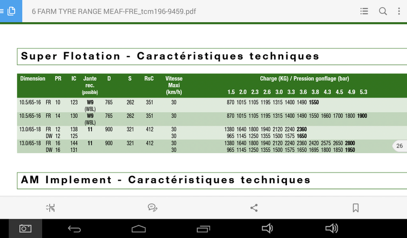

Tu peux monter à plus de 6 bars
Re: Présentation
Ah oui en effet !
Je ne trouve aucune donnée pour cette taille.
Je vais mettre 6 bars et voir ce que ça fait.
Merci.
Merci.
Re: Présentation
Merci, super ce document.
Est ce que j'ai réellement 1.9t sur chaque roue pour une remorque de 5,6t ?
En tout cas ça montre jusqu'où on peut aller en terme de pression.
