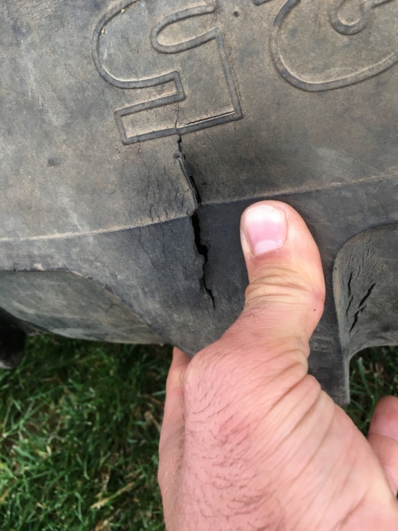

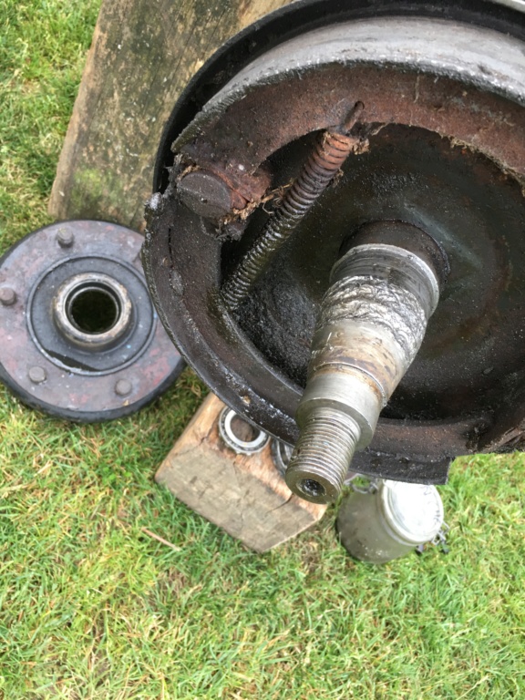

Une journée journée assez rentable pour moi aujourd’hui un roulement du débardeur qui a complètement explosé ???? et le fameux pneu qui avait la fissure a fini par crever

Salut, oui ça arrive des journées comme ça...et la tu te dis que t'aurais mieux fais de rester au lit!! :lol:
Bon , c'est réparable toujours, c'est ce qu'il faut ce dire!!

La faute au someca qui tire trop fort :P
c'est pas bien méchant, les pneus ça fait des frais mais bon très tranquille un bon moment...
l'axe de roue est marqué mais il parait pas faussé, tu seras fixé une fois les roulements changés et le tambour remis en place mais pour moi y'a pas d'mal
les garnitures pour du frein à main ça suffit, faut juste pas oublier de le déserrer sinon ça va siffler ;)

Exactement j’aurai mieux fait de rester au lit !!! Oui je vais commander des roulements et remonter voir ce que ça donne... je vais passer un coup de disque souple là où c’est marqué. Et oui il faut poster un minimum pour faire vivre le forum
