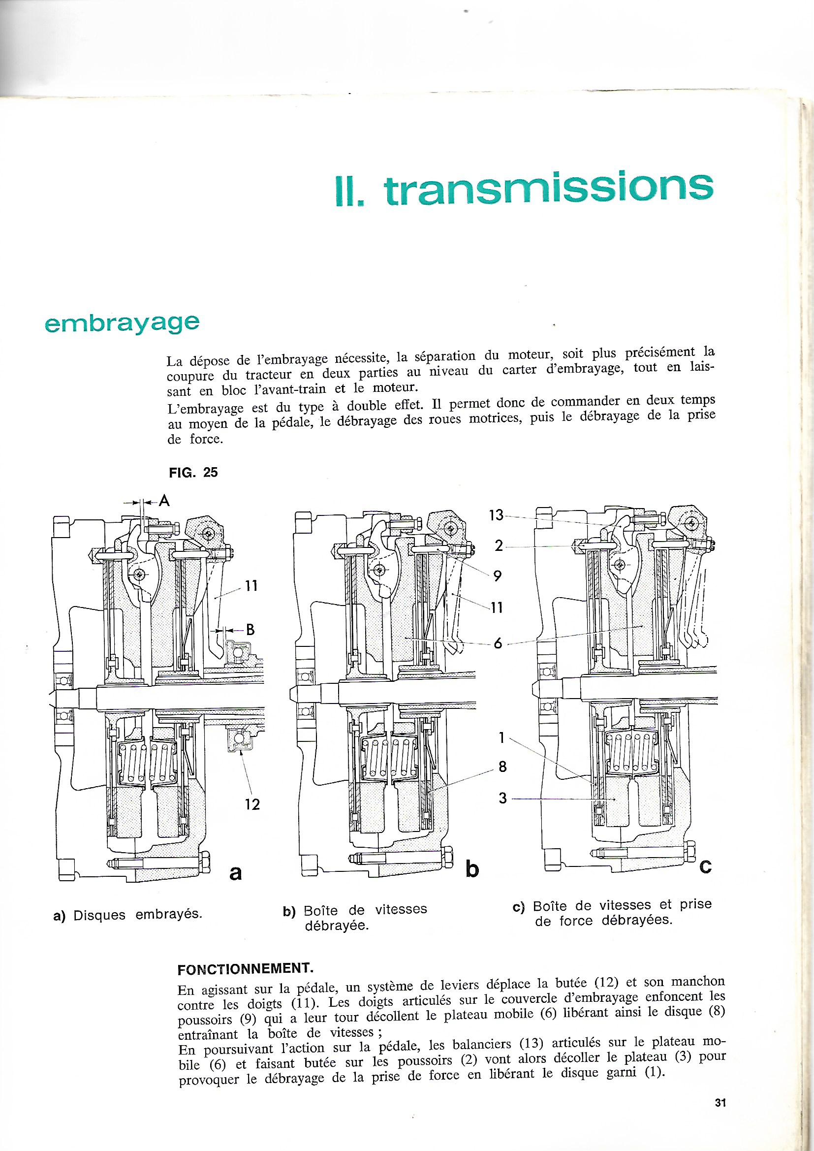

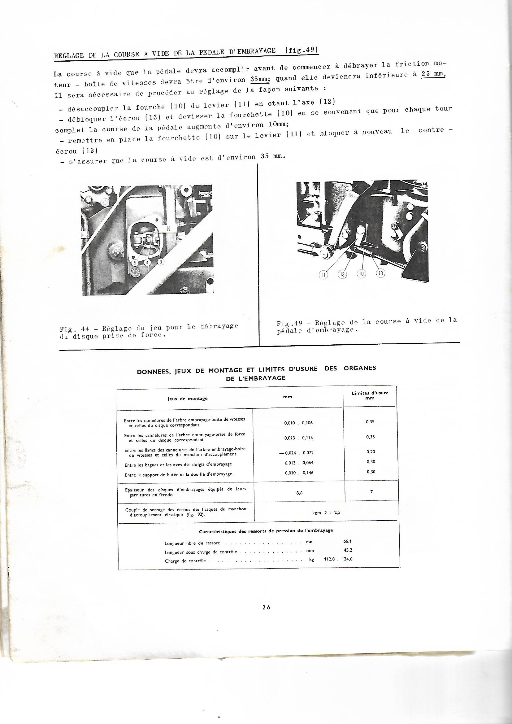

J’ai un pb à l’embrayage : la pedale a pris bcp de jeux ET si je reprend le jeux a la tringle je ne peux plus passer les vitesses 8|
Jeu pedale embrayage
:aille2:
Messages : 10320
Re: fiat-someca 450/6
EMBRAYAGE
Messages : 10320

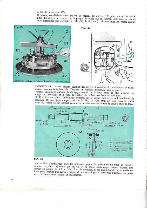

Réglages par la trappe
Messages : 10320
la bague de la pédale doit avoir beaucoup de jeu
le premier réglage est avec le tirant de celle ci (garde)

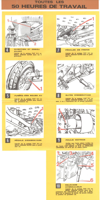

Bonjour Max, Plan d'entretien
Entretien toutes les 50 h_apture d’écran 2021-10-15 200137.png (340.71 Kio) Vu 3213 fois
http://tracteurs.someca.free.fr/docs/450n_plan.pdf

jj a écrit : 15 oct. 2021 18:46 Réglages par la trappe
Merci JJ
Je vous bien la fig.30, je vois ou c’est mais je n’arrive pas à lire se qu’il y’a à faire par la trappe

c'est mieux ?
Messages : 10320
ou celui ci ?
