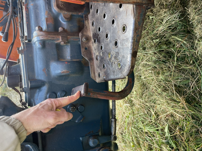

J’ai un pb à l’embrayage : la pedale a pris bcp de jeux ET si je reprend le jeux a la tringle je ne peux plus passer les vitesses 8|
Jeu pedale embrayage

la bague de la pédale doit avoir beaucoup de jeu
le premier réglage est avec le tirant de celle ci (garde)

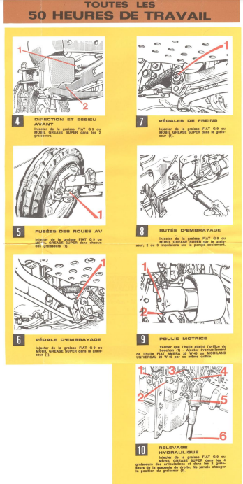

Bonjour Max, Plan d'entretien
Entretien toutes les 50 h_apture d’écran 2021-10-15 200137.png (340.71 Kio) Vu 3224 fois
http://tracteurs.someca.free.fr/docs/450n_plan.pdf
