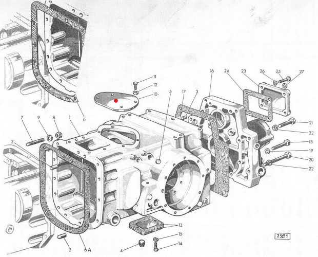

Re: Question hydraulique
Il faudrait un reniflard sur la boîte ou le pont. Quand tu as ouvert le bouchon de remplissage t'avait une surpression?
Reniflard _Capture d’écran 2021-12-11 185256.png (292.11 Kio) Vu 2240 fois
Comme JJ t'as dit ,je pensais un reniflard là

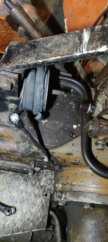

Message non lu par Xanoss »
Si c'est bien de cette plaque dont on parle, j'ai resserré un peu toutes les vis mais elle était déjà plutôt bien serrée, et avec les tubes en acier au dessus ça ne facilite pas la tâche
