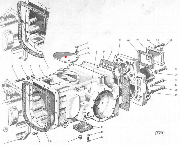

Re: Question hydraulique
Posté : 11 déc. 2021 18:57
Reniflard _Capture d’écran 2021-12-11 185256.png (292.11 Kio) Vu 2250 fois
Comme JJ t'as dit ,je pensais un reniflard là
Posté : 11 déc. 2021 22:47
par Xanoss
Si c'est bien de cette plaque dont on parle, j'ai resserré un peu toutes les vis mais elle était déjà plutôt bien serrée, et avec les tubes en acier au dessus ça ne facilite pas la tâche
