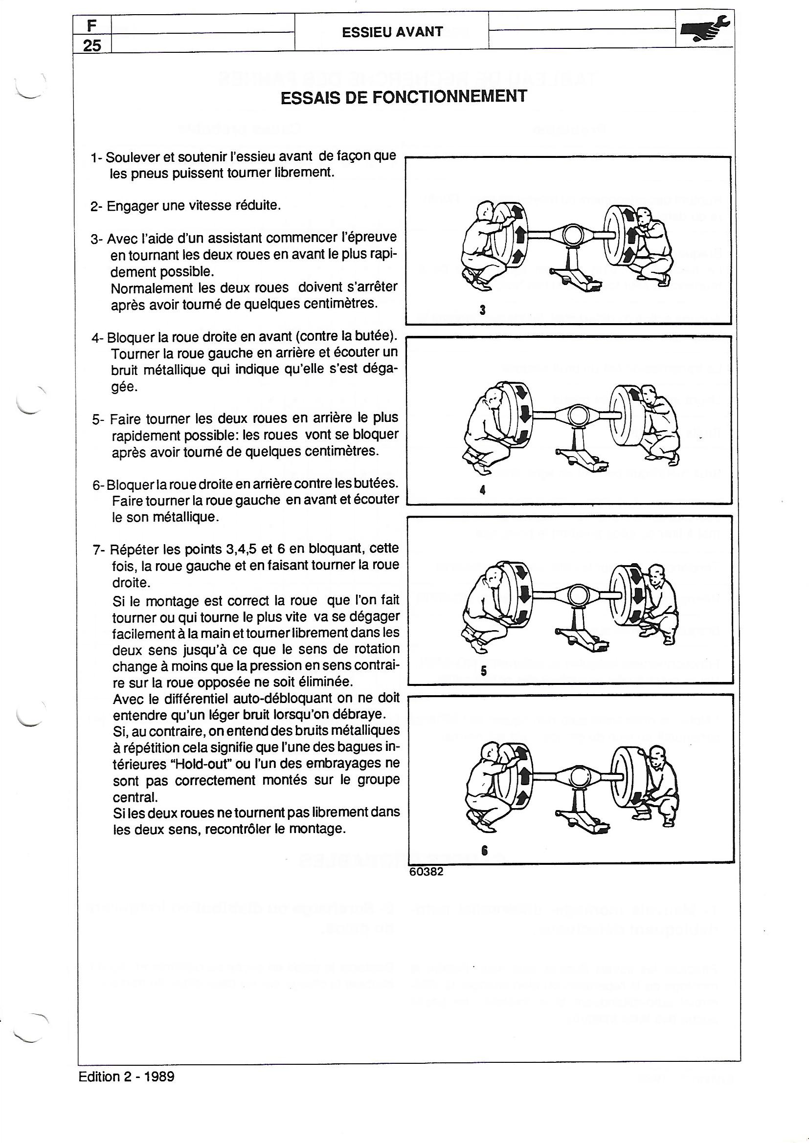

ESSAIS DE FONCTIONNEMENT

En tout cas le no-spin fonctionne (merci JJ pour le document !)

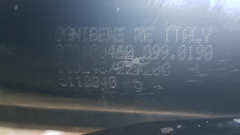

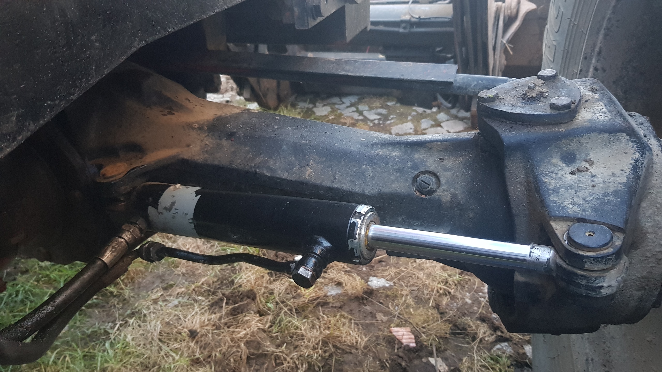

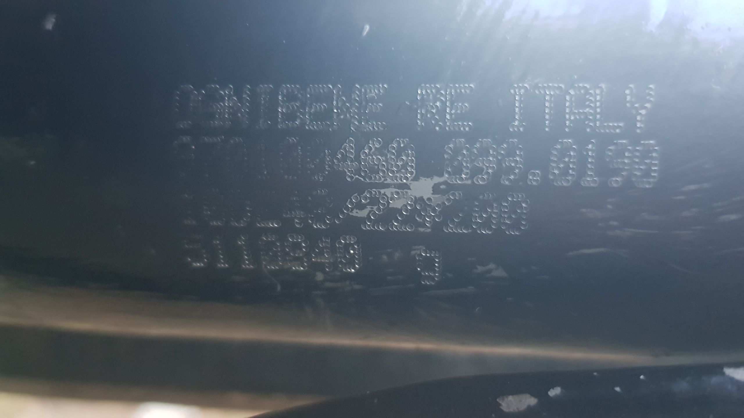

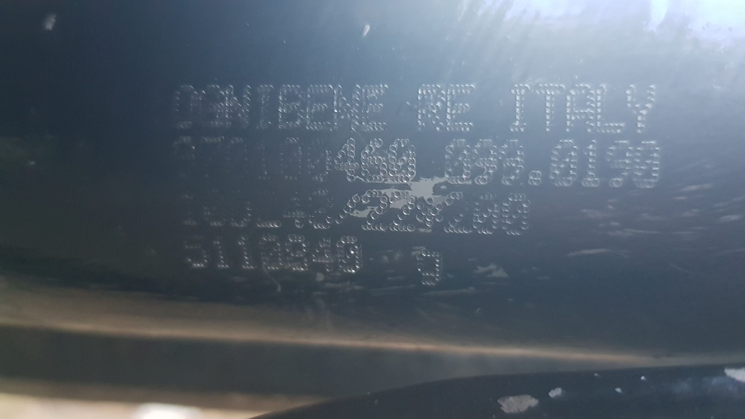

Voici les références sur le vérin, la tige fait 22mm, ça pourrait être le bon ?
J'ai vu sur le catalogue la référence 5126941 (postérieur à la modification 2766) et dont la tige serait de 25mm si j'en crois mes recherches sur internet.
Qu'en pensez-vous ?
Pensez-vous que l'orbitrol puisse être en cause ?
Messages : 10192
Re: 766 DT
un problème d' orbitrol est rare (mais en mécanique tout peu arriver)
par contre tu avais il me semble une mauvaise dimension de pneus avants ?
il faudrait aussi prendre la pression de la pompe (environ 90 bars)

Et concernant le vérin, tu pense que c'est le bon ?
