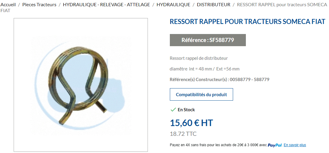

En l'occurence le ressort du retour de levier. J'ai eu une indication de dimension : 45-55 mm et spire de 2.5 mm. J'ai pris.
RESSORT RAPPEL pour tracteurs SOMECA FIAT
Référence : SF588779 chez tracto pièces (oui c'est une référence oem pour 411 et 415 de base)

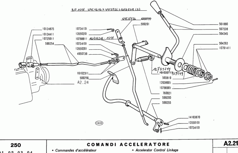

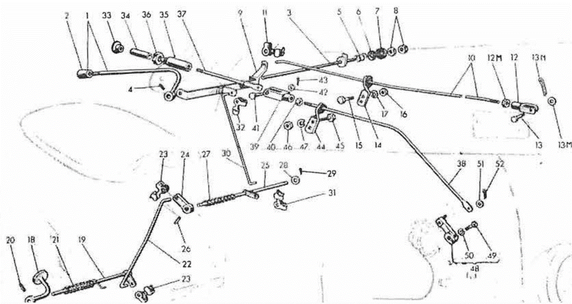

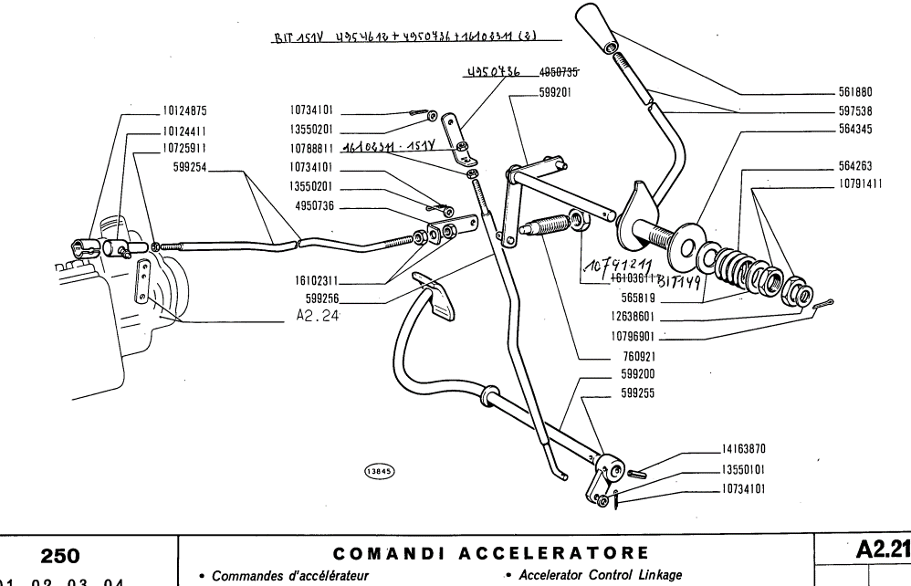

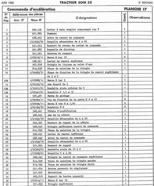

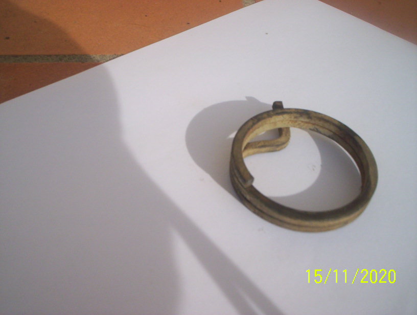

Salut Ben, mauvaise idée!C'est le ressort de rappel du levier du distributeur ,de la plupart des Fiat Someca , pour les prises hydrauliques:
Le miens cassé du 446 :

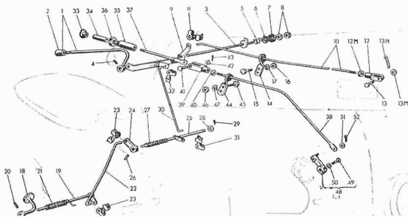

Le 5:541053
SOM 35-411_Commande accél_Desc_ 2026-08-18 075318.gif (80.07 Kio) Vu 40 fois

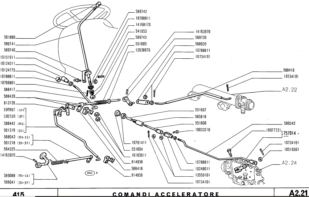

Le 551605

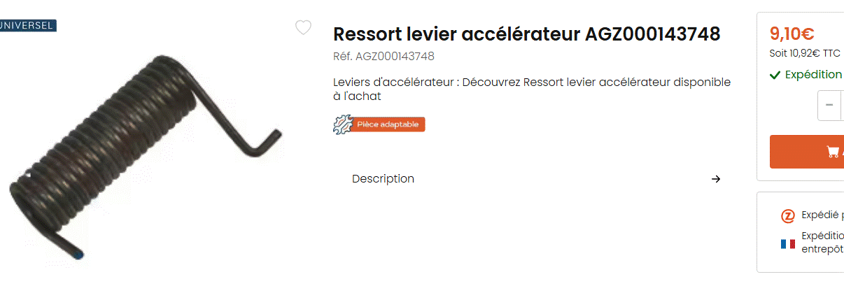

Et ce ressort ne ferait pas l'affaire?
https://www.agrizone.net/fr/p/moteur/al ... Z000143748
Merci d'avance

Re: Rénovation hydraulique et circuit eau someca 215
Il faut un ressort simple sans crochet mais assez dur, résistant

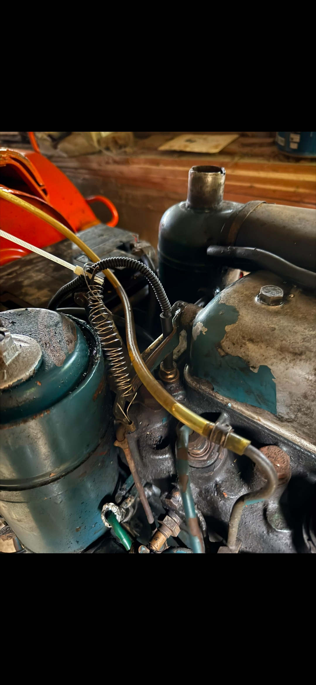

Finalement ressort fait maison....
