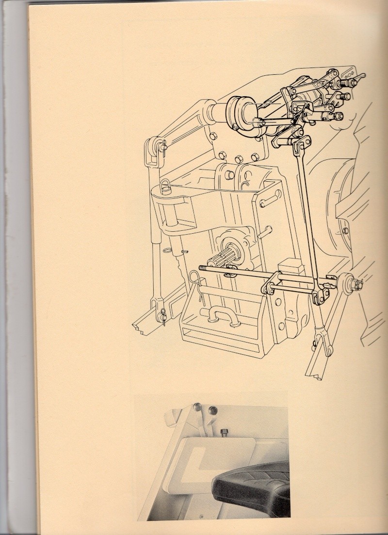

Voici des vues pour situer les éléments du circuit hydraulique du relevage:
A+.
