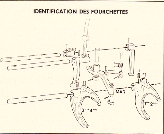

bonsoir a tous , JJ comment il fait pour poussée le coulisseau soit vers l'avant ou vers l'arrière le coulisseau va bloqué   :?:   :?:
voici les fourchettes
a + Thierry

merci beaucoup thierry pour le schéma! fort utile :) (aussi pour commander la pièce avec le schéma imprimé)!
féfé
Messages : 5
Enregistré le : 31 juil. 2014 01:00
Re: Boîte de vitesse Fiat Someca 780DT Clavette sélection cassée
Message non lu par féfé »
thierry, sur ton schéma, pour le coulisseau en haut a gauche, n est il pas possible de le déboité vers la gauche de quelque centimetres? je sais que sur la droite c'est impossible car les coulisseaux sont stopé dans la fonte mais du coté embrayage je n est pas la visibilité! je dis ça parcque je ne pense pas etre capable d ouvrir le tracteur en deux avec le matos que j ai a la maison! (apres faudra que je vois avec un mécano sinon! )
