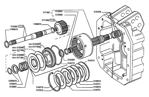

cet été je suis tombé en panne avec mon winner F130 (année 1994), prise de force HS. ne s enclenche plus apres avoir désattelé la faucheuse et attelé le faneur, aucun bruit bizarre entendu.
apres avoir vérifié l électrovanne et constaté que l huile venait jusqu au couverle arriere de la PDF, j ai supposé que le probleme venait de linterieur.
et j avais bien raison.
apres avoir ouvert le couvercle arriere ( je l avais fait deux ans plus tot pour changer le bourrage/joint spy de la PDF ), et bien toutes les lamelles de la PDF se trouvaient bien écrabouillés dans le fond du différentiel ( un peu aussi dans la boite ) ainsi que la grosse rondelle qui se trouve devant le "circlips" (je pense qu on apelle ca comme ca).
apres avoir commandé les nouvelles pieces nous avons constaté que la nouvelle rondelle avait un bord ( bien visible ) sur le coté exterieur,
nous pensons mon ami et moi que celui ci a été rajouté pour éviter que le circlips ne se barre.
si quelqun a la possibilité de mettre un éclaté des pieces de la PDF, on pourrait bien marquer la pièce en question.
si jamais quelqun d entre vous devait enlever le couvercle de la pdf arrière, je lui conseille de changer cette rondelle, afin d éviter ce qui m est arrivé.

Voici une vue en coupe de l'embrayage de prise de force pour compléter le sujet:
@seb rs9486: De quel année est ton Winner?
A+.

Bonsoir,
le circlips qui s est barré dont j ai parlé est le 5143715
la rondelle qui a été modifiée est le 5172312
Mon winner est de 1994.
a+
