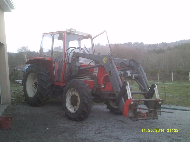

Je viens d' acquérir ce FIAT 680DT, après avoir changer le vérin de direction, j'ai un pb de fuite hydraulique au niveau de la roue arrière gauche (Joint HS????), Si quelqu'un a idée du cout de changement de celui ci, je suis preneur.

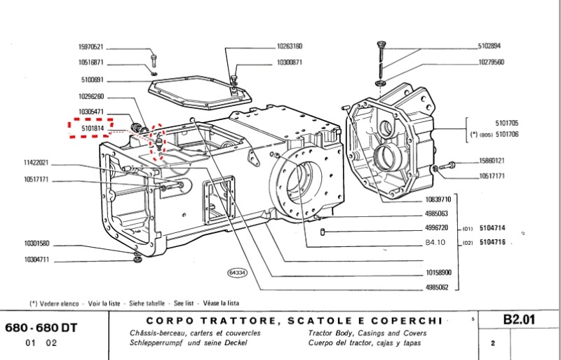

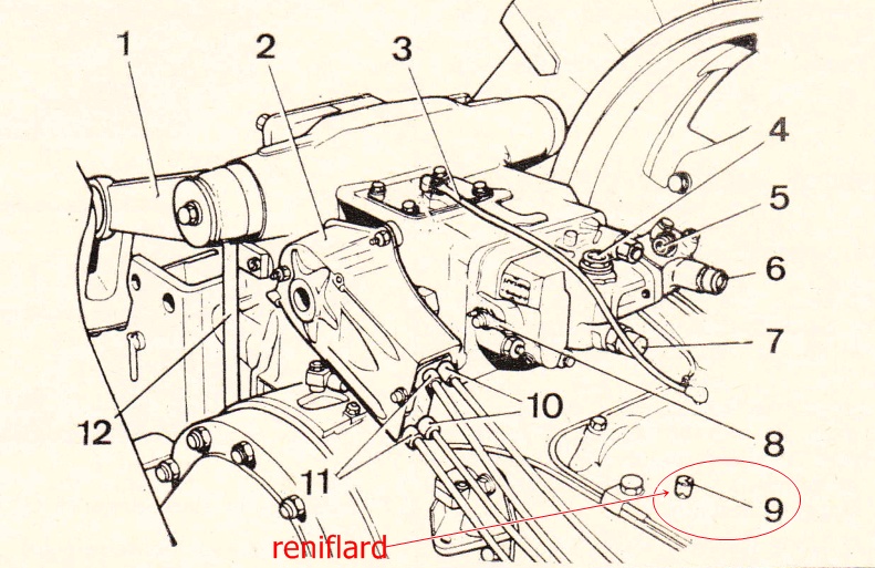

Il se situe où le reniflard du pont arrière ?
A+
vince87
Messages : 10075
x 223
Image[/img]
Sur le bloc sous la plateforme
Dans un premier temps quant tu dévisses la jauge du pont as tu une légère dépression ?
Messages : 1662
Re: 680 DT de 1981
bonjour , le reniflard se trouve sur le haut de la boite
a + Thierry

Effectivement lorsque je dévisse la jauge du pont (un retour d'huile est branché à la place), il y a une dépression
a+
vince87
Messages : 10075
x 223
Pour moi il faudrait que tu remontes un reniflard en haut du réservoir à fuel :
Tu prends un tuyau souple tu fabriques un petit cylindre (environ 5 cm de long) et tu mets un reniflard en bout .C'est ce que nous faisions à l'époque pour eviter ce probleme
