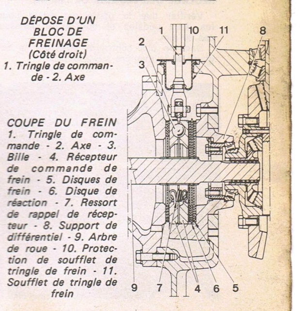

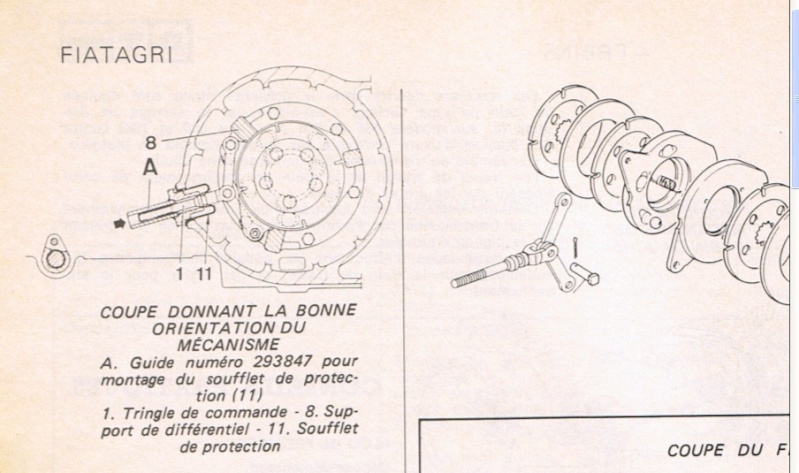

Quelqu'un pourrait me renseigner pour changer les joints des commandes de freins qui rentrent dans le pond arrière ? Sur un 35-66 DT
Peut on les changer sans ouvrir le pond?

bonjour ,
moi personnellement je défait la tringle-rie vidange du pont et sortirais le soufflet et repose du neuf avec délicatesse car çà m’embêterais de tous démonté pour que le soufflet
, mais en démontant tout tu vois l'état des disques aussi
a + Thierry
a + Thierry
