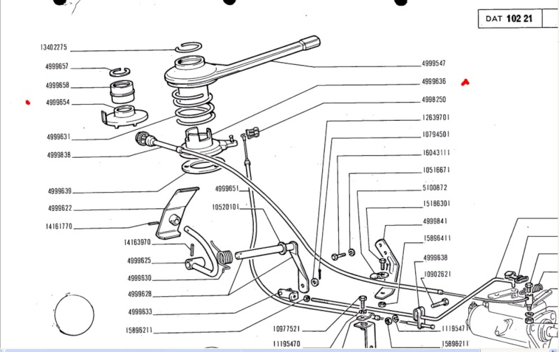

Messages : 1699
Re: Démontage Volant sur mon 680
bonjour ,
pour les pièces demande a notre ami CHBO , ou alors en casse ou alors dans une concession new holland
voici l'éclatée avec les références
a + Thierry
