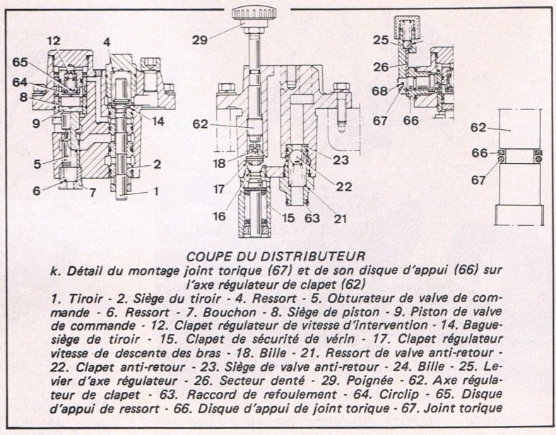

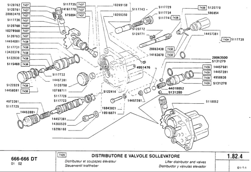

Si ma mémoire est bonne il faudrait déposer le distributeur et tu as la pochette complete de joint l'ensemble du distributeur se démonte par les vis hexagonal
tu as essayé de resserrer les deux vis à laine ?

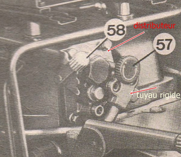

ce n'est pas facile de bien voir la fuite , avant de démonté le distributeur enlève les deux vis BTR et remplace le joint torique du tuyau
autrement ci c'est pareil regarde bien ci çà vient de l'axe de la poignée de vitesse de descende
autrement voici le distributeur
a + Thierry

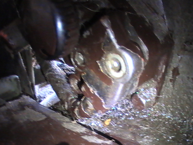

merci pour toutes ces vues, en effet pas très facile de bien voir mais je pense que ça vient bien de ma flèche, sinon a tu les dimensions du torique du tuyau ?
Pas vraiment le moment de démonter, je viens a peine de démarrer les foins

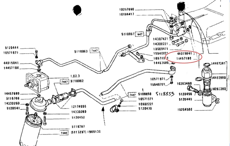

Hélas non je n'est pas les dimensions des joints mais tu va chez un concessionnaire new holland et tu auras de l'origine
pour ta flèche c'est donc le joint et la bague du raccord du tuyau rigide
joint torique ref : 44015841 et la bague anti- extrusion ref : 11457180
ATTENTION les référence ont peut être changé
a + Thierry
