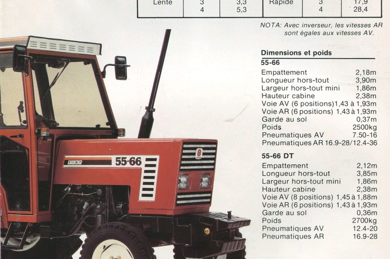

je suis en train d'acheter un 55_66 dt en Italie et j'aurai besoin de connaittre les dimension exacte pour un devis de transporteur merci d'avance

voici les dimensions

C'est une tres bonne série
Par contre les versions italiennes peuvent etre différente :
pneus , freinage hydraulique , boite de vitesses
si c'est une version 40 km/h il a le frein à disque sur l'arbre de transmission
