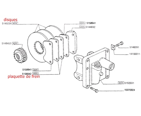

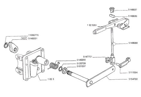

je suis nouveau sur ce forum et je voudrai savoir comment démonter le mécanisme de freinage complet du frein de stationnement sur un fiat winner f120 de 1992 (que j'ai acquérit depuis quelque mois) , est ce facilement démontable dans le pont arrière ?
car il ne freine plus du tous levier levé à fond et jeux rattrapé
,je pense que l'ancien propriétaire à du oublier plusieurs fois de l'enlever en roulant , le voyant de signalisation ne marche plus contacteur hs .

il faut vidangé la transmission  , sur le coté gauche de la boite dégrafer le câble de commende, défaire les 6 vi de 10 clé de 17  et sortir le support
en espérant que les disques ne sont pas abîmé car la il faut ouvrir la bête
