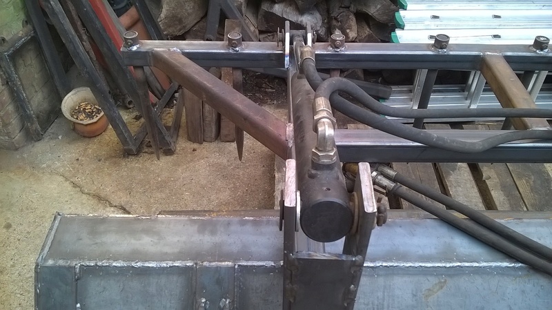

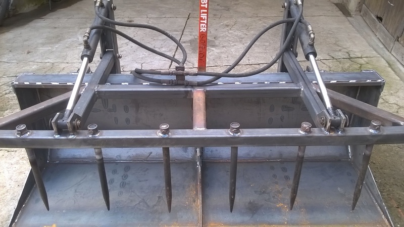

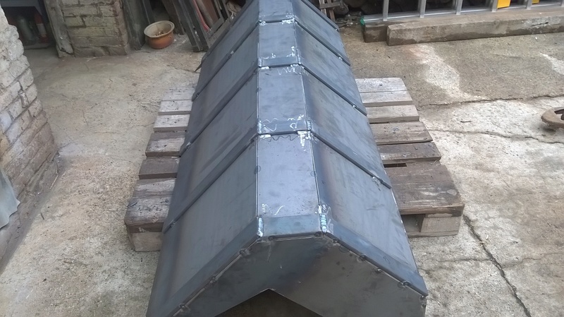

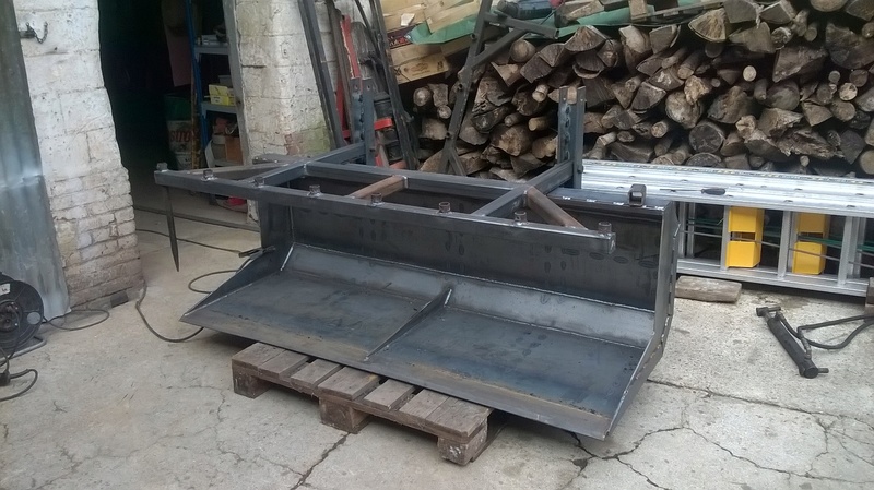

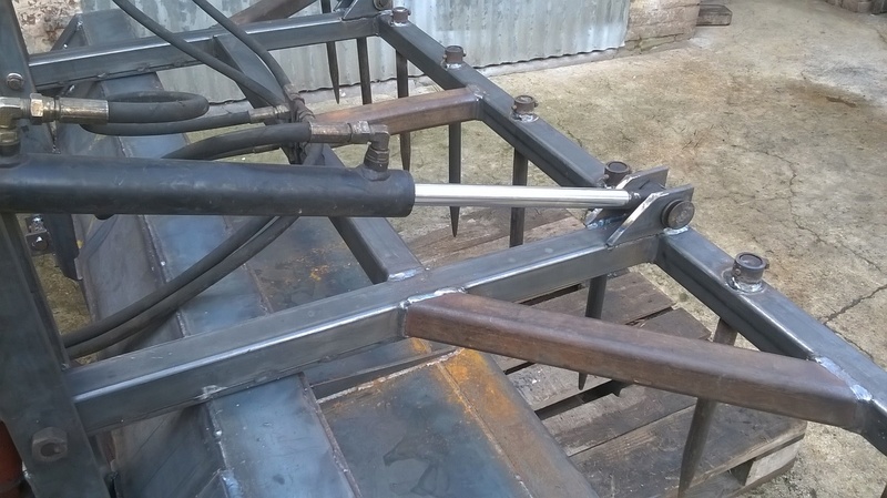

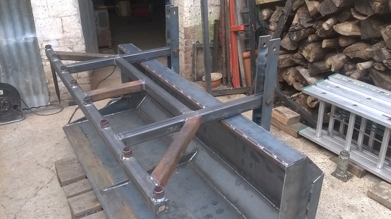

bonsoir . je me suis posé la même questions il y a quelques mois . j'ai fait faire des devis chez tous les constructeurs sur le marché et comme c'est beaucoup trop chére (en moyene 2000 euros HT) pour un godet multi en 1m80 j'ai décidé de le fabriqué moi même :
vôila quelques photos de la construction que j'ai terminé aujourd'hui :
en gros si tu a de quoi soudé , meulé , percé,... sa met revenu à 700 euros de matières pour l'ensemble ...consommables inclus

punaise... vraiment du super boulot julien! tu as mis combien de temps à eu près?
tu as mis quoi comme épaisseur de tole du fond?
tu t'es basé sur un modèle pour fabriquer celui là? pour l'angle d'ouverture et tout?

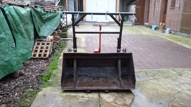

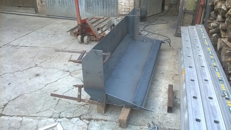

bonjour . oui j'avais un modèle de base pour plus ou moins copié . c'est un vieux godet que j'avais eu avec le tracteur quand je l'ai acheté en 2012 et j'avais fait à l'époque une pince dessus .voila quelques photos que j'avais fait de la modif à l'époque :Image
pour la féraille : une tôle de 5 mm 1250/2500 , une longueur de 6 m de fer carré 50/50/5 , 2 longueurs de fer plat en 60/10 et 1 de 60/5 , une lame en hardox HB400 110/12mm biseauté .
pour les dents elles viennent de chez agram dn 25mm lg370 et les deux verrins , les fléxibles viennent de chez mon fournisseur en produit hydraulique
un bon poste de soudure , une bonne meuleuse et une perceuse à colonne .
j'ai mis une bonne semaine tranquille , me reste à peindre j'espére que la météo me le perméttra la semaine prochaine
