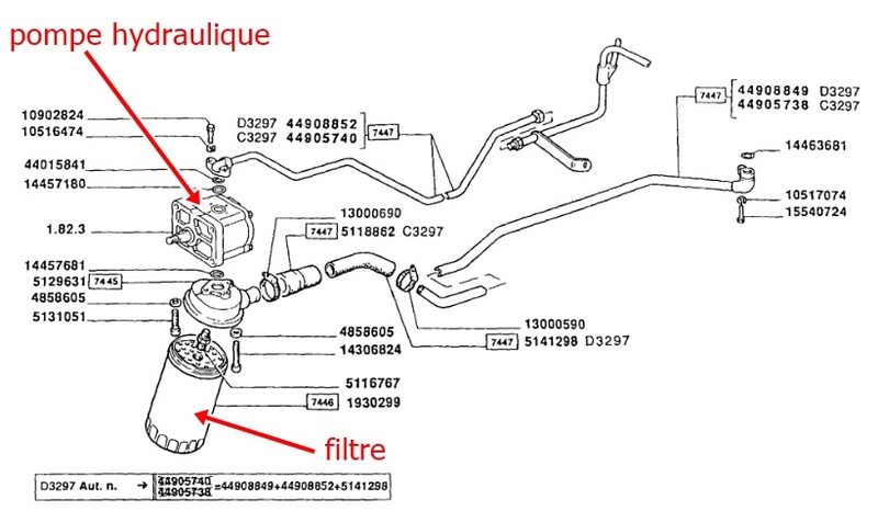

Est ce le filtre a huile hydraulique ? Il est ou ?

quel huile que tu ajouté , comment est l'état de l'huile et pour le filtre il se trouve sous la pompe hydraulique

Je fais une photo de mon filtre ce mat et passe chez mon garage tracteur en commander un ou en prendre un .
