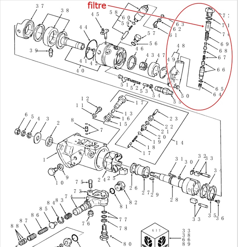

Pour l'entrée de la pompe injection j'ai simplement enlevé le raccord n°72 et j'ai pas pu voir complètement mais j'ai pas toutes ces pièces j'ai pas le tamis 70 ni la pièce 68,
Est ce que je peux démonter la flasque avec boulon n°50 sans trop de risque ?
J'ai démonté le robinet et branché en direct en supprimant le décanteur avec de la durite, le problème est le même la prise d'air n'est visiblement pas là,
Ensuite effectivement je suis inquiet concernant les tuyaux rigides ainsi que les raccords, j'ai changé certains joints section carré ref 83955185,
Est ce que ce sont ces joints qui fonts l'étanchéité ou est ce la portée du tuyau contre le raccord ?

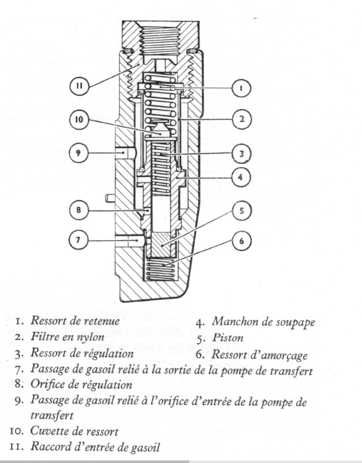

pour la partie de la tète hydraulique il y a bien un filtre nylon et les autres pièces voici la partie de la pompe injection CAV a régulation mécanique
pour la dépose de la tète complète dela pompe il faut être minutieux et faire dans un endroit propre et déposé les pièces sur un chiffon propre
autrement met des photo de ta pompe et la partie du coté du tracteur pour voir le cheminement du circuit
a + Thierry
