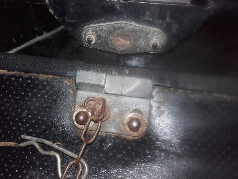

quelqu'un pourrait me dire ?, ou elle est cette vis qui permet de passer de simple à double effet et inversementImage

donc ces vis là ?

Oui ça viendra au Printemps, il y avait -8° encore jeudi, alors pour le lavage c'est pas le top ;) , mais bon en attendant je vais accrocher un lève palette avec le 3ème point en double effet et le vérin principale en simple, voila l'Object de ma question, donc j'en conclus que les 2 sorties peuvent fonctionner en double ou simple effet selon que l'on visse ou dévisse les boulons que l'on vois sous la crasse...

il faut visser ou dévisser à fond en général on laisse un distributeur en simple et l'autre en double
