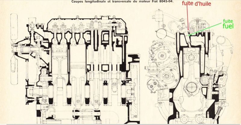

Mais ces derniers jours, le moteur coté droit était assez gras. Cela s'est accentué donc j'ai relevé le capot pour voir d'où cela pouvait venir.
J'ai l'impression que la base des injecteur est grasse et que l'huile passe par là. Rien de flagrant moteur en marche mais ce suintement arrive à graisser le côté du moteur à la longue.
J'ai trouvé un post de thierry 1968 expliquant que par là, il ne pouvait pas y avoir de fuite d'huile sur un autre type de tracteur.
Qu'en pensez vous? Dois-je changer les joints des injecteurs? Est ce accessible pour un double main gauche dans mon genre?
Merci pour les infos ;)

C'est peut etre le joint du cache culbuteur
tu devrais le monter avec de la pate à joint

Une fuite au cache culbuteur ne graisserait elle pas les deux cotés du tracteur?
Seul le coté droit est graisseux.

il faut savoir ci c'est bien une fuite d'huile ou de fuel
ci c'est de l'huile comme le dit JJ cela vient du joint de cache culbuteur , c'est un joint en caoutchouc ( durci par l'age ) il faut mieux le remplacé
ci c'est du fuel il faut déposé les injecteur le démonté et mettre un peut de pâte d'étanchéité sur les filets et bien le remonté proprement et bien le serré déjà vue
a + Thierry

J'ai pas gouté mais à l'odeur c'est de l'huile.
Ca doit pas être trop galère à changer je pense.
