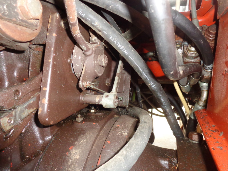

je me suis penché sur le problème mais apparemment le relevage ne correspond pas à la photo,
il n'y a pas de réglage sous le siège et je n'ai pas trouvé de manette sous la plateforme.Le mieux c'est une photo....

La culasse de relevage est devant le bloc sous la plate forme (pas tres accessible)
ce que tu montres c'est le coté du relevage
tu te rappelle de ton 446 ? de ton 780 ?
