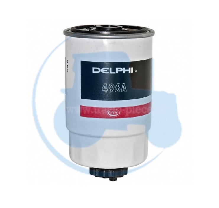

bonsoir, je voudrais savoir comment démonter les filtres à gasoil sur un 100/90 si ils sont vissés ou pas car pas réussi à les démonter merci
Messages : 1699
Re: entretiens
bonjour
oui les filtres sont viser il faut s'aider avec une clé a filtre , c'est vrai qu'il ny a pas beaucoup accessibilité avec la tôle qui maintien les tôles latéral
voici le modèle de filtre
a + Thierry
Messages : 10314
Re: entretiens
IMPORTANT : quant tu les remontes il faut les serrer à la main
éventuellement un filet d'huile sur le joint
