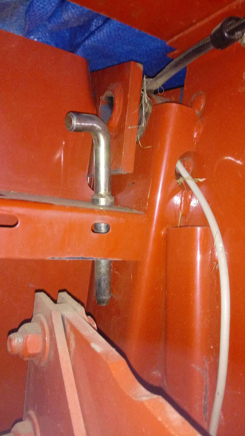

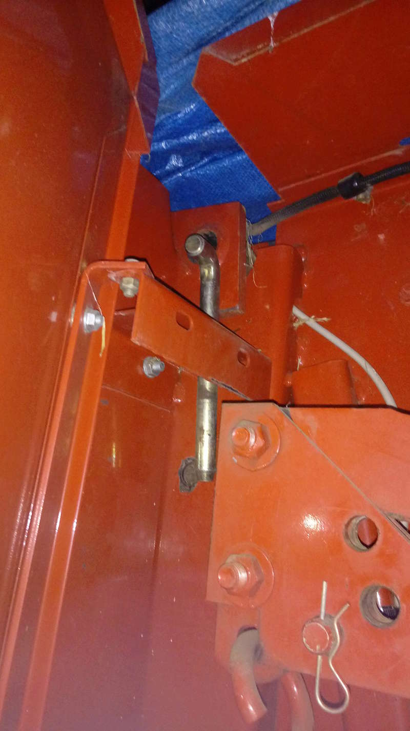

Tant que j'y suis, je me permets de vous demander à quoi sert la goupille grise (que le voit sur les photos) qui se situe proche de la porte (qui force d'ailleurs quand la porte manoeuvre) ?

Ce n'est pas le blocage de porte ?
D'autre part sur ce genre d'appareil il est important de garder les 6 courroies à la meme longueur

Peut-être je ne sais pas. Ce que j'ai vu c'est qu'elle a la forme d'une goupille classique qui est juste emboîtée dans un trou et reliée à rien.

c'est des axes que tu évoques ?
si c'est le cas ils servent à détendre les courroies

Voici 2 photos de ce que les goupilles dont je parle (ce sont bien des axes).
Serviraient-ils à faire détendre les courroies (pour l'hiver notamment) ?
