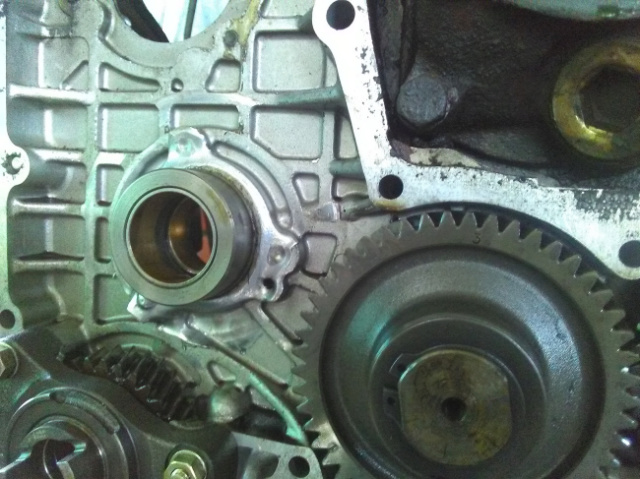

J'ai trouvé ce soir, après avoir déposé le carter de distribution et la pompe d'alimentation, les quatre boulons de fixation du pignon sur l'axe en vrac entre le pignon et le carter, bien dévorés et qui ont un peu bouffés aussi les bossages du carter coté bloc moteur
Ma question : Sur la revue technique , les boulons sont indiqués fixés par l'avant de l'axe mais dans la logique, les boulons devraient être fixés à l'intérieur du pignon puisque c'est la flasque support de l'axe dont les trous sont filetés
Est ce que quelqu'un a déjà démonté ça et peux me confirmer le montage ?

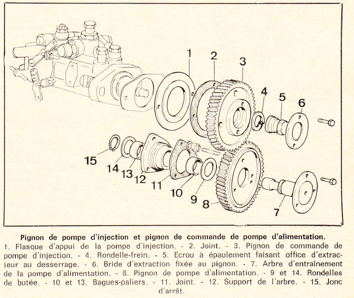

tu peux mettre des photo car je ne comprend pas ce que tu explique
car le pignon d'entrainement de la pompe a injection est fixé avec 3 boulons ,dont la vis centrale est viser sur l'arbre de la pompe et les deux autre vis sont fixer sur le pignon ( système d'extraction du pignon ) et la pompe d'alimentation est fixé avec 2 boulons
donc met des photo pour bien comprendre ton problème

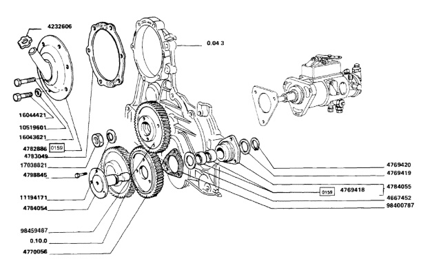

Oui, j'ai le même schéma sur la revue technique mais mon pignon a quatre trous qui correspondent aux trous filetés sur la flasque en photo
Le circlips êtait en place , les bagues ne sont pas usées( j'ai pris les cotes ce matin au pied à coulisse sur l'axe et les bagues), le problème c'est que les boulons se sont barrés
Ce que je ne comprend pas c'est que l'éclaté ne donne pas le même montage que celui sur le moteur que j'ai démonté

l'éclaté qui est montré est celui d'un 780 tu as un 8090 !

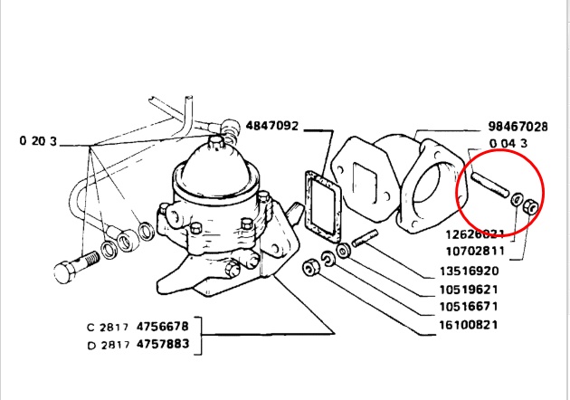

oui le schéma que j'ai mis c'est celui du 780 , voici ci- dessous l'éclatées du 80 -90
et c'est les goujons qui ont cassé coté pignon entouré en rouge
tu a heu de la chance de ne pas avoir plus de casse :oops: :oops:
et il devait faire du bruit dans la distribution car les écrous était prisonnier derrière le pignon et le carter distribution

regardez la photo du pignon que j'ai mise en ligne, il y a quatre trous dans le pignon , quatre petits boulons tous mangés et les 3 goujons de fixation de la pompe sont toujours en place
Le mystère reste entier!! A plus
