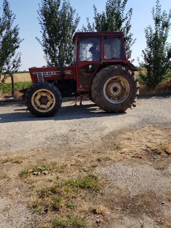

A la demande de jj voici une photo du 65-46 monté avec des roues étroites.
Comme vous pouvez le voir il y a un peu de réparation à prévoir au niveau de la carrosserie (calandre). Ci-dessous une autre photo avec les roues larges
A+

Mis à part la calandre enfoncée, il a l'air plutôt propre.
Petite question, ça ne gêne pas pour les quatre roue motrices de changer le diamètre des roues arrières?

dans la mesure ou l'on garde le meme rapport pont avant / pont arriere qui; doit etre de 1.371
il est pas mal ce tracteur il semble avoir une bonne carrosserie et l'habillage d'arceau SIAC semble en bon état il ne reste qu'à trouver une poignée de porte
l'immatriculation sur la partie avant correspond à quoi ?

Ce sont les plaques d'immatriculation du propriétaire précédent (immatriculé en G rouge pour bénéficier du gasoil totalement exonéré). Je devrai a priori l'immatriculer avec une plaque ordinaire car je ne suis pas agriculteur (et j'aurai besoin d'emprunter la route avec). Je dois encore me renseigner à ce sujet!
Pour rappel je ne dispose pas encore du tracteur car j'attends de déménager (il est chez son ancien propriétaire).

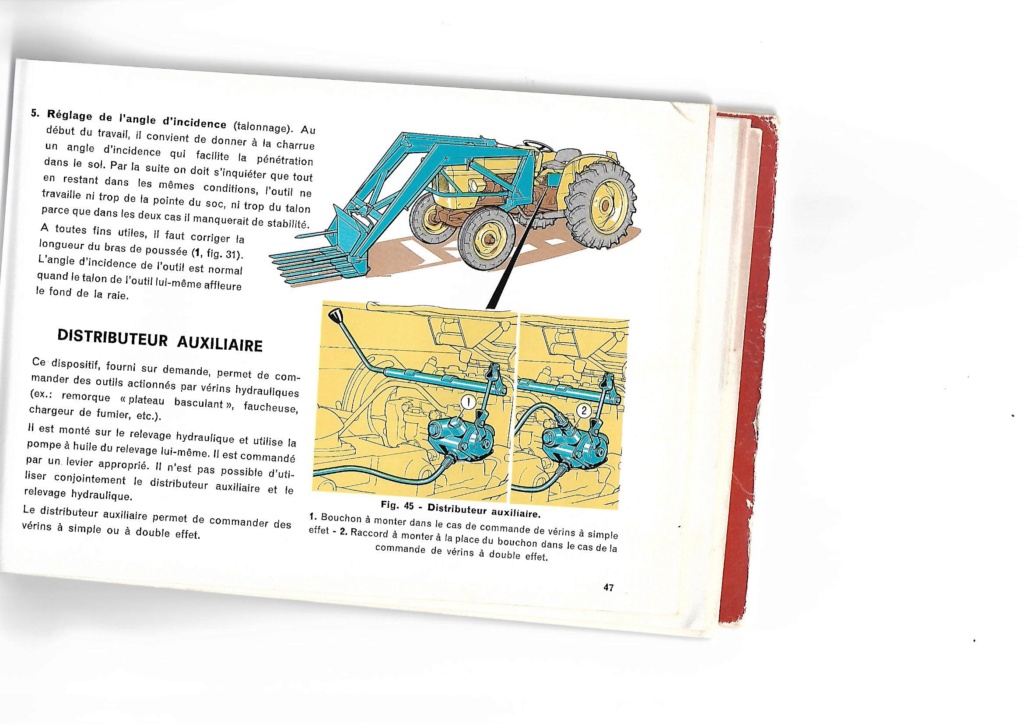

distributeur auxiliaire simple ou double effet
