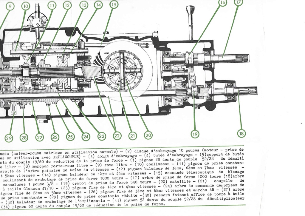

Salut a tous !
Voila problème d'embrayage sur mon Someca 670,
début des problème avec une remorque attelée pleine de bois.
L'embrayage s'est mis a patiné sur route alors que j'était en 7eme et que j'abordais une légère montée surpris sur le moment je coupe l'accélérateur a main pour gérer le moins de patinage possible ave accélérateur au pied puis retrogradage etc. etc. ....!
après auscultation par la trappe de visite de la cloche d'embrayage je m'aperçoit qu'il est bien gras fuite d'huile venant très probablement du carter intermédiaire via le joint spi de l'arbre.
Bilan je me prépare donc a ouvrir le tracteur en deux pour changer l'embrayage je pense complet et le joint défectueux.
mais j'ai besoin de vos lumières car je n'ai pas de vu éclatée de la transmission.
Enfaite je voudrais savoir ou se trouve le joint spi, s'il se trouve dans la cloche derrière un plaque boulonnée au carter intermédiaire ou alors dans le carter intermédiaire.
Si par chance l'un d'entre vous connais cette mécanique et mieux a déjà opéré sur ce tracteur pourrait me guidé , j'en serait plus que ravi .
merci d'avoir lu ce post !
a plus ! :D
Messages : 10262
COUPE
Messages : 10262
Re: Changement embrayage Someca 670 de 1969
Sur cette coupe tu as l'amplicouple qui ne doit pas exister sur le tient mais la position du joint spi est la meme
par contre il faut surveiller si la fuite ne provient pas du palier arriere (qui n'a pas de joint spi)
si tu le souhaites j'ai la coupe de l'embrayage
une photo du 670 ferait plaisir à tous les membres

Salut,
merci JJ tu est au top !
oui je veut bien la coupe de l'embrayage si tu l'as.
Pour la photo du bestio y'a pas de soucis je vous post ca dés que possible !
Par contre jj je n'ai pas toute le legende en bas.
merci a toi .

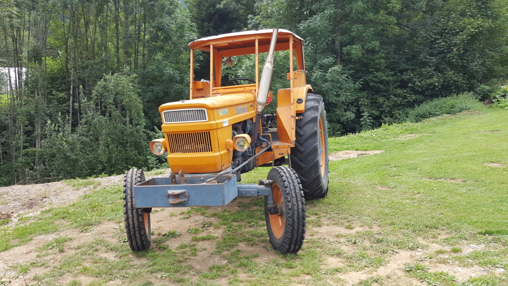

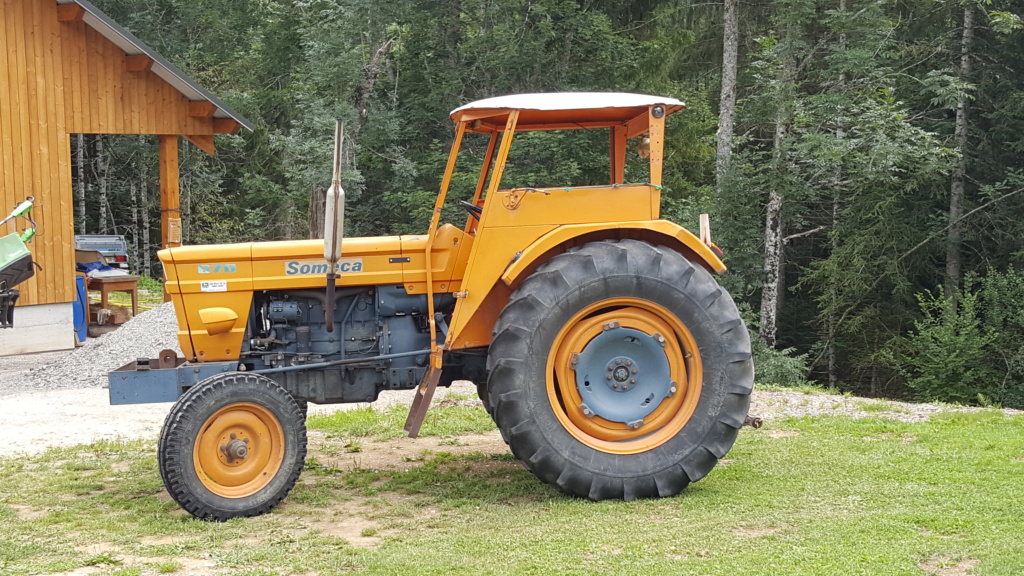

Voila Mon 670

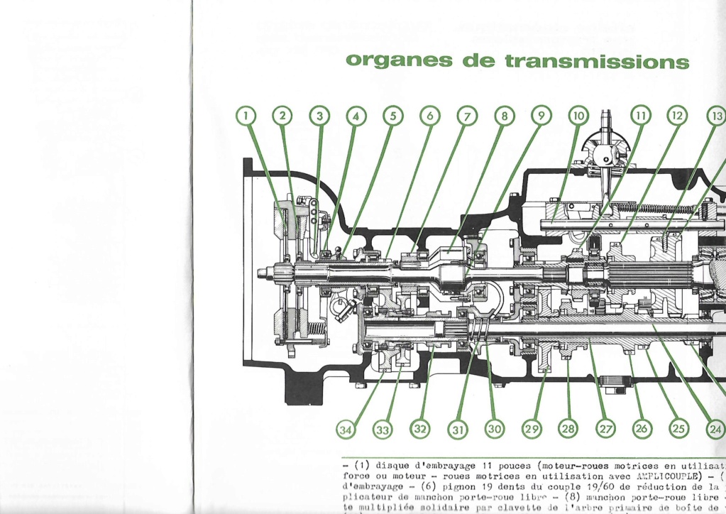

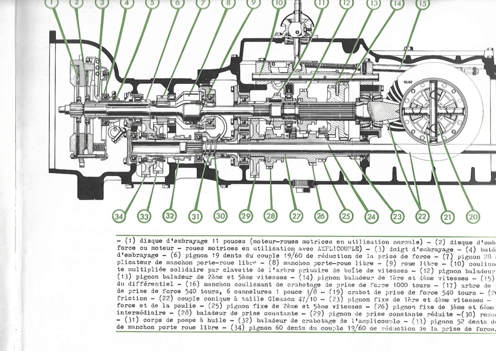

Messages : 10262
Pour que tu es toutes les reperes j'ai été obligé de faire en deux temps
il est vraiment magnifique ce 670
Messages : 10262
organes de transmissions
Messages : 10262
suite

Super merci jj, et merci pour le complimentvdu 670 il est dans son jus , et j'adore sa gueule .
Merci encore pour les schéma.
