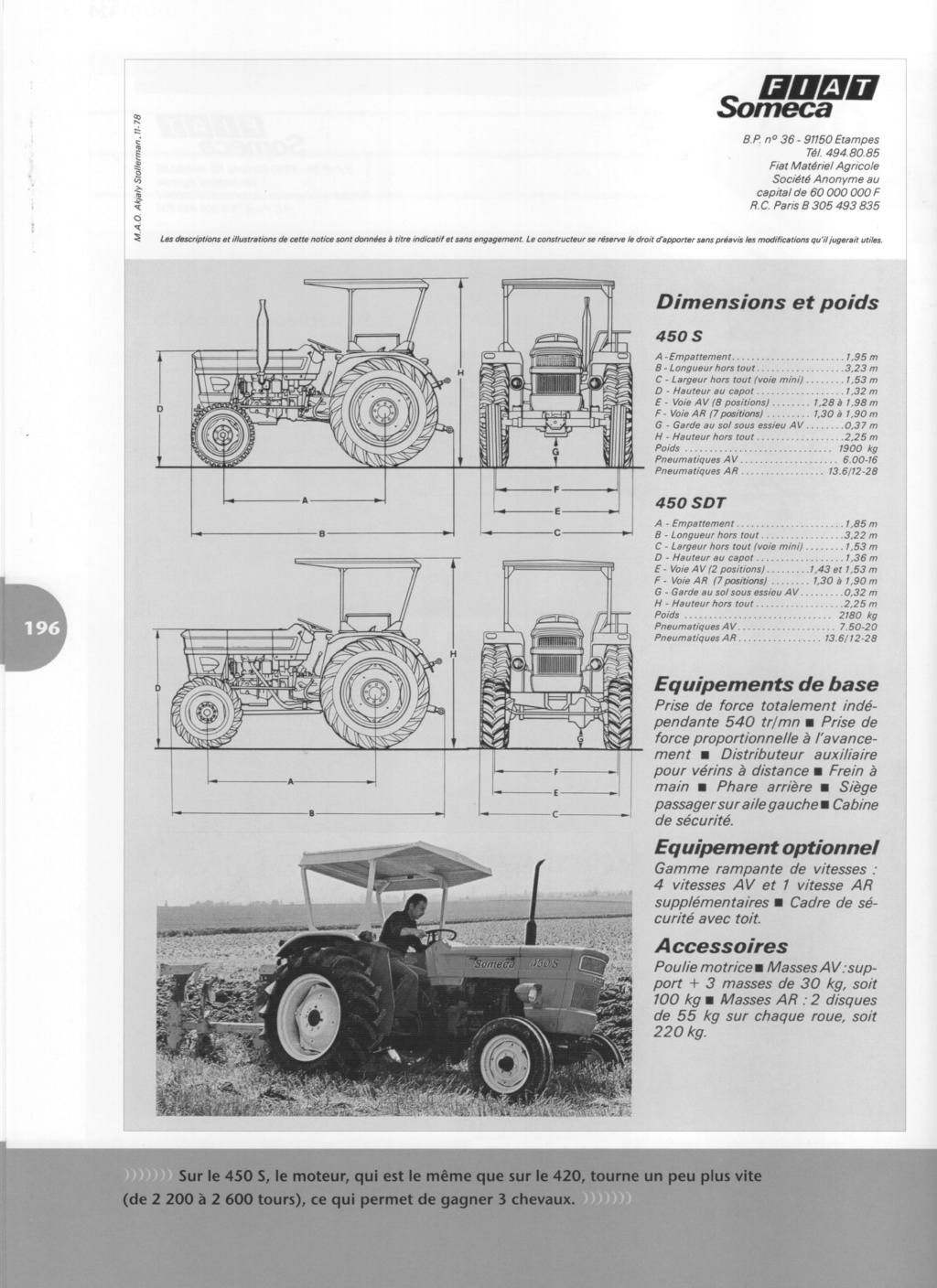

SOMECA 450 S

Merci beaucoup pour ces infos. C'est bien celui là d'après les photos si ce n'est qu'il a du être repeint et que les phares n'y sont plus. Donc c'est bien refroidissement liquide ? Je comprends bien que vu son age c'est surtout l'entretien qui a été fait qui va conditionner son état mais c'est plutôt fiable comme tracteur ? pas de faiblesse particulière sur le relevage, la prise de force ?
