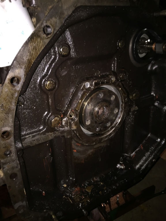

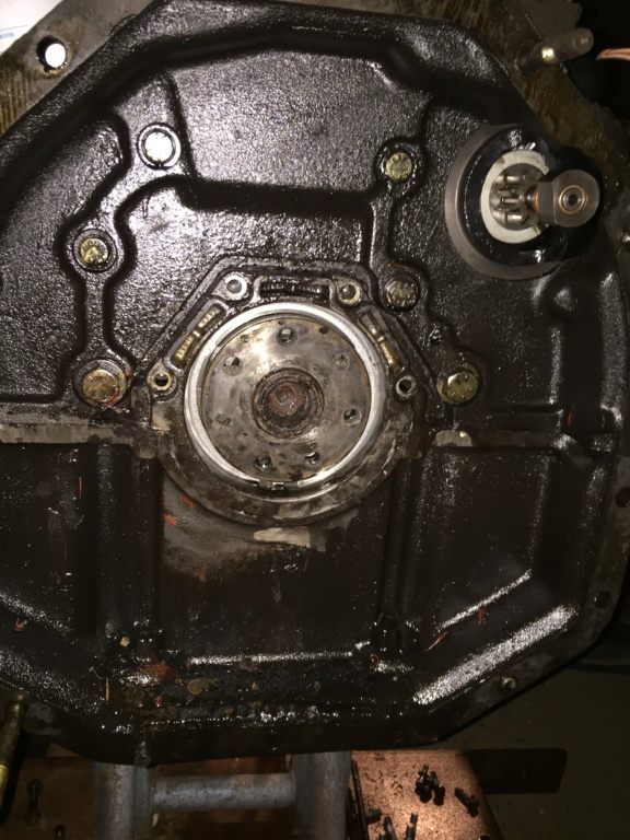

Bon voila le copain est venu on a ouvert le tracteur ce soir et voila la surprise .. Au moment où on a écarté de l'huile noir moteur qui est tombé et à notre surprise du maquillage avait été fait au niveau du joint moteur on le voit plus sur les photos mais ils avaient mis de la pâtte à joint bref travail de coche .. Ducoup on va refaire ca bien , question la piece qui est tenu par les 4 vis elle a 3 ergots il faut enlever le Carter d'huile pour pouvoir la sortir un peu en bié parceque la sortir au droit comme ca c'est pas possible ?
- Messages : 1673
- x 22
Re: Embrayage sur 90-90
BONSOIR
ci tu enlève le support en alu ( support de joint ) dessous tu a un joint en section carré en caoutchouc et le joint plat du carter d'huile est cassé
normalement il faut déposé le carter d'huile pour le remplacé
moi je dépose le support alu délicatement a l'aide du lame de cutter que j'essaie de décollé le joint
pour la repose bien mettre le joint carré et du mastic au surface des plan de joint
Bonsoir Thierry merci pour ton aide ! Par rapport à ce que tu viens de me dire je pense que je vais etre bon pour en profiter à changer le joint plat de Carter d'huile j'ai un léger suintement sur le côté du moteur ducoup la étant donné que tout est découpé autant changer tout et repartir à neuf , mais normalement la plaque en Alu tu peux la sortir sans demonter le tout c'est juste au niveau du villebrequin c'est vachement serré ?
- Messages : 1673
- x 22
oui , il faut enlevé le joint en premier , l'entretoise et la plaque alu et pour le remontage normalement la plaque alu et le joint après
mais ci tu démonte le carter d'huile ;
monté le joint dans son support puis le reposé sur le moteur et posé le joint carré et mettre le joint plat sur le carter et posé le carter sur le bloc
