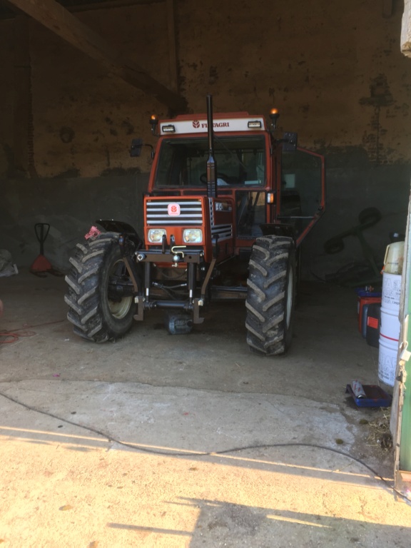

Merci jj j'ai bien fait attention tout est ok il est repartit comme neuf https://i.servimg.com/u/f55/19/66/39/72/img_0012.jpg[/img][/url]
