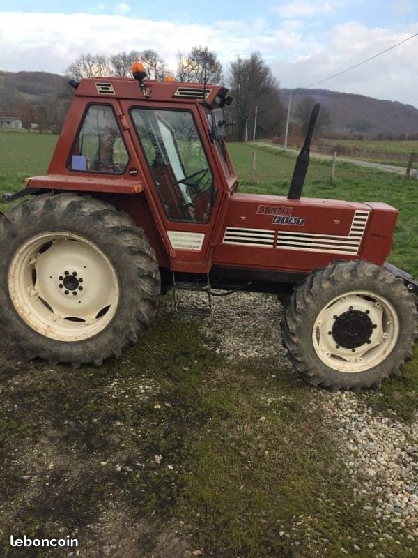

Je viens de m'inscrire sur le forum, car en fouinant sur le net pour faire un peu d'entretien sur le 980DT que je viens d'acheter, je suis tombé plusieurs fois sur votre mine de conseils techniques!
Je ne suis pas agriculteur de métier, mais le tracteur me servira à ramener la pierre pour faire le chemin d'accès à une maison isolée à retaper, puis un peu de foin pour quelques bêtes, entretenir les pacages, du bois, bref de la polyvalence.
J'étais parti sur du plus petit, mais l'affaire s'est présentée, et voilà, à présent j'apprivoise la bête!
A bientôt, et merci.

de quelle année est ton tracteur? tu es de quel coin? tu as des photos de la bête?

Merci pour l'info des niveaux jj!
Oui il est propre, et d'après certains qui s'y connaissent mieux que moi il aurait été bien mené mécaniquement aussi.
A priori les vidanges sont au clair, pour le moment je m'intéresse à une ptite (mais belle quand même!) fuite de gasoil en fin de retour injecteurs, au niveau d'un petit bol/bocal dont je ne connais ni le nom ni l'utilité. Je mets la photo, ça goutte par le bas, et a priori pas depuis les durites d'après ce que j'ai pu observé.

Bienvenue sur le forum. Ton tracteur est beau et propre, peut être repeint.
Pour ta fuite, ce n'est pas trop grave, peut être un joint. Le couvercle se démonte : il y a un joint sous le boulon et autre autour du couvercle. Attention au resserrage, le filetage diam 5 ou 6 est fragile.Ces cuves de thermostarter se changent et ne coûtent pas très. Il me semble qu'elles sont en plastiques désormais.
