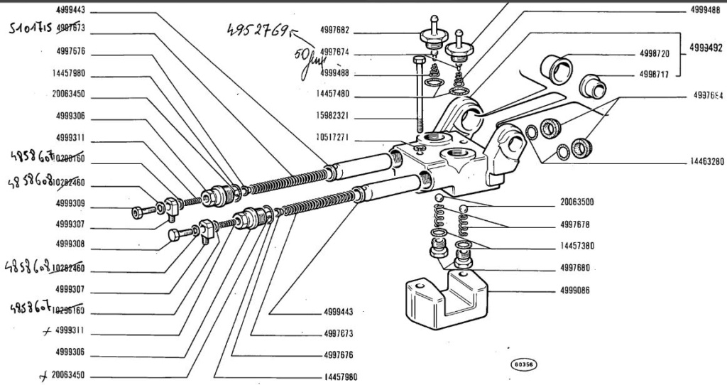

la piece qui est peut etre abimée : 4 997 674 mais il y a une autre référence 4 952 769 ?
c'est souvent lors de la purge que ces deux souffrent surtout si celui qui appui sur la pédale va trop vite

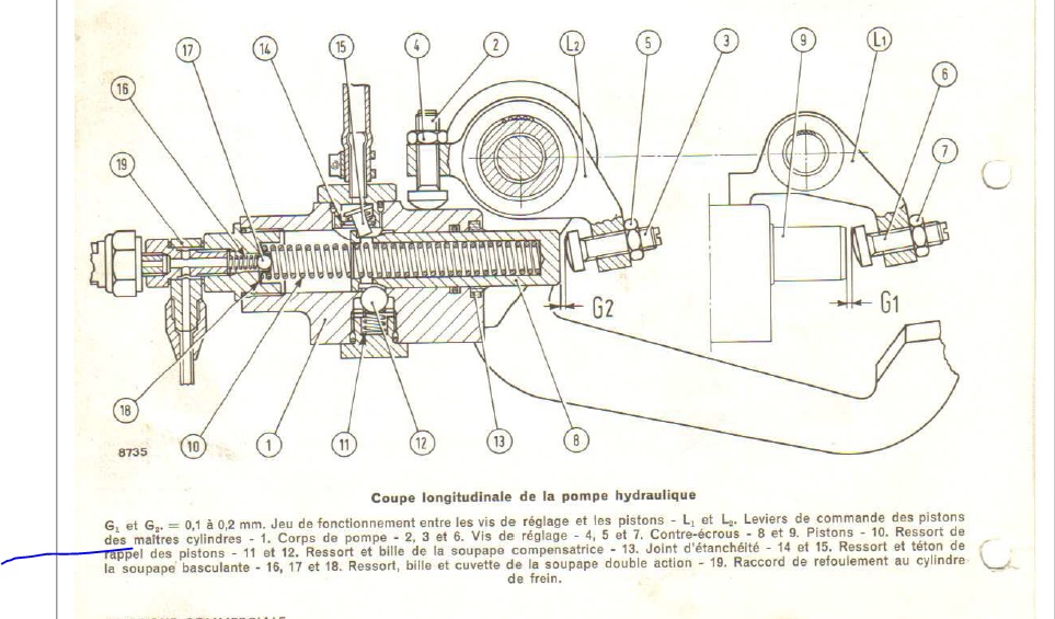

pour enfilé ( mettre en place ) le clapet n° 14 et 15  il faut impérative appuyé ( enfoncé ) le piston n° 8  pour pouvoir bien mettre le clapet
pour le problème de fuite interne  c'est possible que ce soit les clapets 14 / 15  qui ne sont plus étanche
lorsque les pédales ne sont pas active le clapet est ouvert avec le piston comme le schéma , et lorsque ont appuie sur la pédale le clapet se repositionne
donc remplace par des neuf

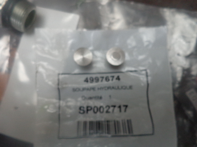

ça y est cette fois ça marche
les clapets ne paraissaient pas mort à voir mais en fait après changement ça marche nickel.
à gauche le neuf, à droite le vieux il est marqué sur le dessus
en prime la référence pour si quelqu'un est emmerdé aussi;
