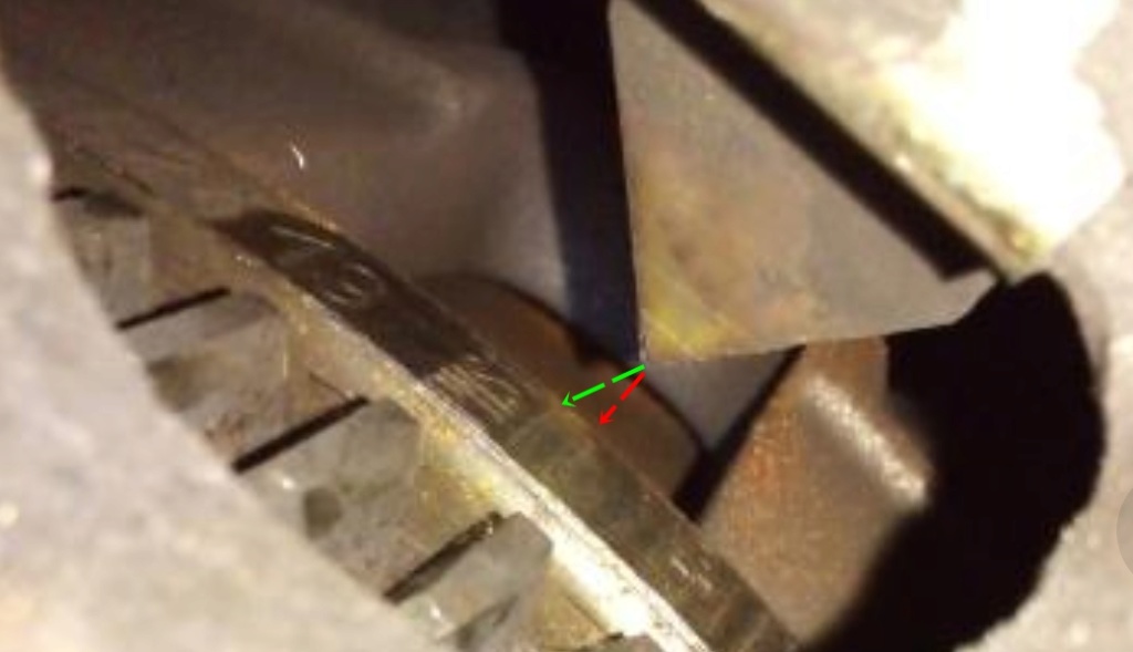

bonjour à tous et bonjour Thierry, je viens d'aller faire la photo du volant, j'ai relu à nouveau les messages, et sur le schéma du 7 juin (sur l'ancien sujet), du blocage des masses, je pense que mon copain n'a pas aligné les 2 repères mentionnés qui passe par le pignon fou, ce serait peut être la panne?

voici la photo

je ne sais pas ci c'est le point de de calage que vous avez effectué ou le hazar pour la photo mais l'index n'est pas bien il faut que l'index soit en face la flèche rouge
