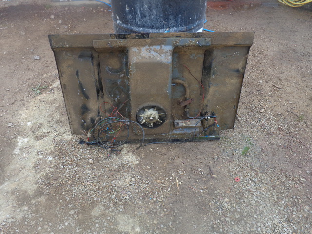

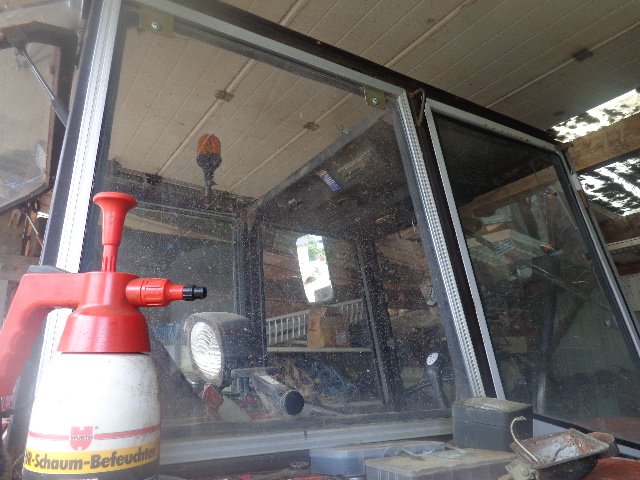

j'avais d'abord pensé démonter la partie plastique avant pour avoir accés sous le toit mais j'ai eu assez vite mal aux bras alors qu'il y a que 8 vis à enlever pour démonter le toit et on travail à hauteur debout sur l'aile c'est beaucoup facile!!!!!

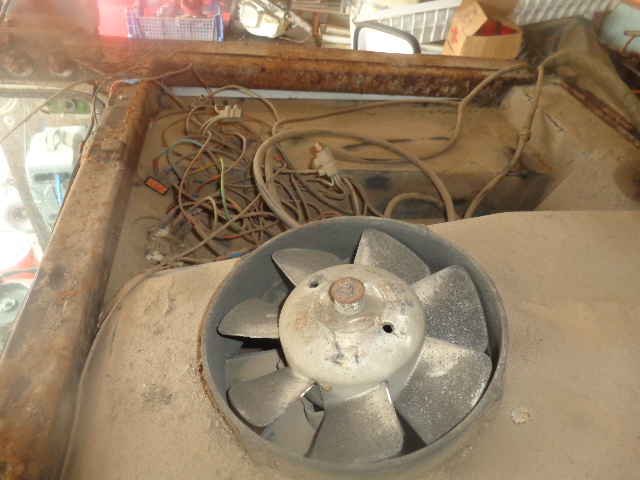

c'est un peu le bordel là dedans.....

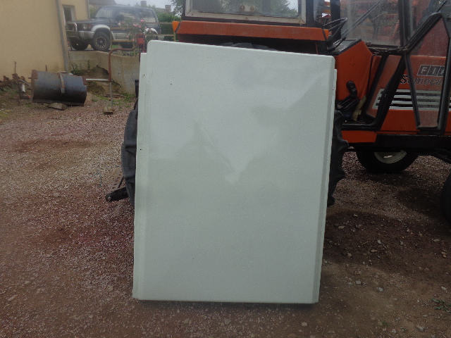

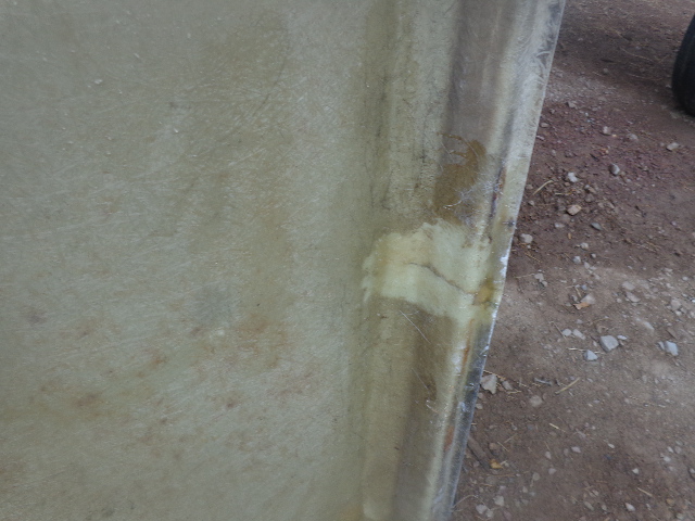

tant qu'à avoir démonter réparation du toit à la résine et un coup de peinture
un peu de nettoyage du bloc ventilo y a de quoi faire

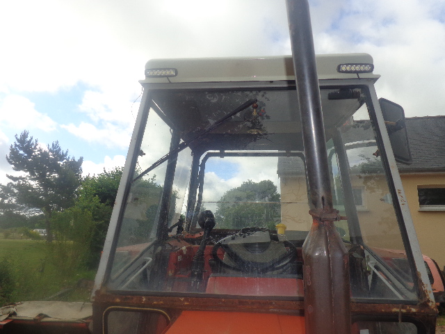

j'ai remis des feux à led épissure et gaine thermo désolé lancé dans mon élan j'ai oublié les photos
remontage du cablage un peu plus propre,

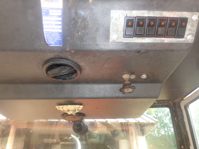

une petite plaque en attendant les boutons
les boutons sont arrivés
et voila le résultats,j'ai essayé de pas trop dénaturé un tracteur de 35 ans le choix des formes et la disposition n'est pas des plus facile

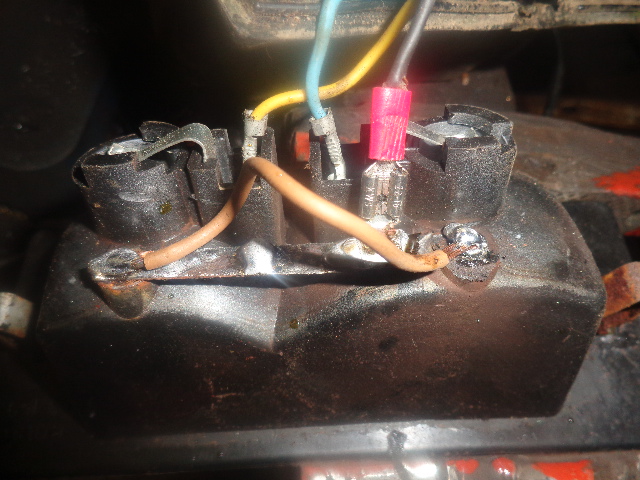

lancé dans l'électricité j'ai aussi réparé le feu d'aile,la lame de masse était complétement rouillée et même coupée à un endroit,
un petit fils et une cosse plate soudés et le tour est joué

Merci pour le partage, je veux faire la même opération sur mon 640!! Les feux à laid c'est presque indispensable surtout quand tu travail la nuit au chargeur....
Tu doit gagner énormément en luminosité.
Quel résine utiles tu pour réparer le toit? J'ai un morceau en moins dans un angle....

je ne m'en suis pas encore servi de nuit mais je pense gagner en luminosité et surtout moins de consommation électrique
je n'aurai pas mis 4 feux à l'arrière si ce n'était pas des led,l'alternateur aurait peut-être eu du mal à suivre
pour la résine aucune idée c'est un reste de fibre et de résine je vais regarder si il m'en reste et te redire

Sympa la petite cure de jouvence à l'intérieur de la cabine , le ventilateur est redevenu blanc.
Pour les feux d'aile, ils ont tendances à prendre l'eau avec le temps d'ou les problèmes ensuite.

ah merde en led aussi?ils ont l'air serti.
au pire j'ai mis l'épissure dans le montant avec un peu de rabe de fils au pire c'est facile à changer

normalement la nuit c'est fait pour dormir mais malheureusement j'ai eu l'occasion de les tester, :D
objectivement c'est pas mal mais il faudrait que ceux du haut éclaire loin et ceux d'aile large,moi j'ai pris que du large dommage c'est la même forme et le même prix.
