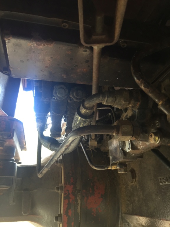

Re: Montage hydraulique sur fiât 90-90 pour chargeur
C'est monté comme ça sur mon 100-90 pour te donner une idée...
