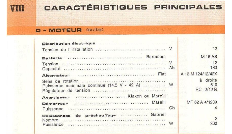

Re: Démarreur someca 750
En effet 4ch c'est plutôt costaud pour un 4 cylindres.
