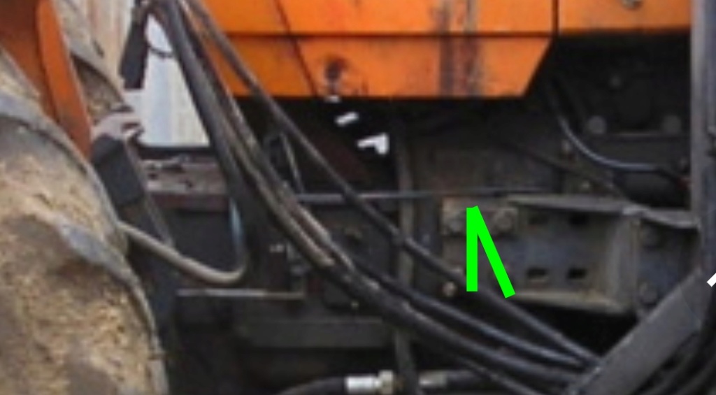

Si tu n'as pas cette piece il faut que tu la fasses et c'est assez simple :
cela est pris sur le carter d'embrayage tu fixes d'abord un fer plat
et tu soudes une corniere perpendiculaire
attention simplement au filetage il s'agit d'un pas fin et il ne faut pas que la longueur vienne bloquer le volant moteur

je met 2 photos de la bète, sur la cloche d'embrayage il y a deja la fourche de priseImage

A la limite c'est encore plus simple
tu fixes la partie avant sur le longeron du chargeur qui va au trompette et tu boulonnes
j'imagine que le trou sert à passer les tuyaux hydrauliques ?
tu devrais proposer l'autre à mon ami JOEL cela pourra peut etre l'intéresser

Jean Pierre tu pause la cabine sur le tracteur et tu fabrique des supports a la demande

je vais faire comme tu indiques un support repris sur la fixation du chargeur
