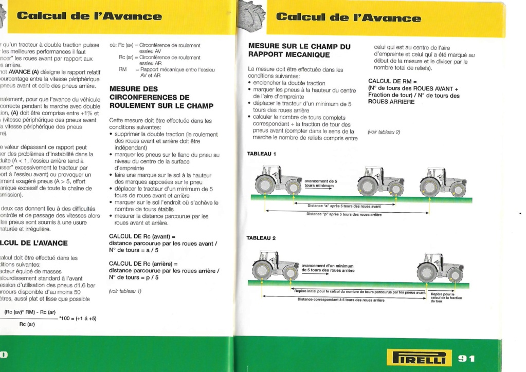

Re: Someca 550td
ce n'est pas indiquer sur le guide d'usage et d'entretien
par contre je te donne une méthode pour la calculer
