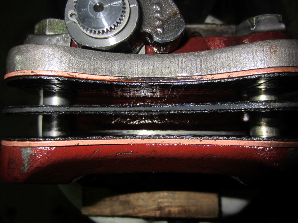

du coup quand j'ai démonté et nettoyé tout ça (bonsang c'était gras) et il se trouve qu'il y a suintement au niveau de la commande de PDF et aussi à celle du frein à main :roll:
et là ça me fait repenser que le reglage du frein à main est en bout de course et que la tringlerie gène celle de la commande de PDF quand elle est en position crabotée avec le moteur, on a l'impression que le levier demanderait a descendre encore un peu mais on ne peut pas car ça touche...
pas de problème on va en profiter pour remplacer les plaquettes, de toute façon il faut enlever le support pour déposer les leviers et changer les joints

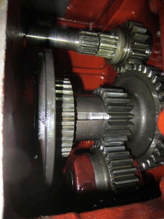

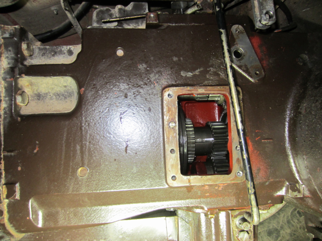

voici quelques photos :
pour l'instant pas de mauvaise surprise, rien de choquant
les roulements de l'arbre menant sont fatigués, peut être que les pignons travaillent un peu de travers...
l'écrou de l'arbre mené a été maté à deux reprise ce qui indique une intervention, peut être un mauvais réglage de la position du crabot...
j'y retourne pour approfondir le sujet, vais bien finir par le faire coser à force de le travailler au corps :bounce:
si tu veux d'autres photos de quelque chose en particulier n'hésite pas
