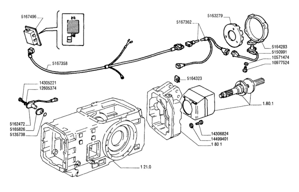

Re: Panne compteur F100 winner
Sur le pont côté roue arrière droite d'après cette vue (5162472)

oui la borne W sert pour connaitre la vitesse tours/moteur
pour la vitesse kilométrique ( Km/h ) remplace le capteur
