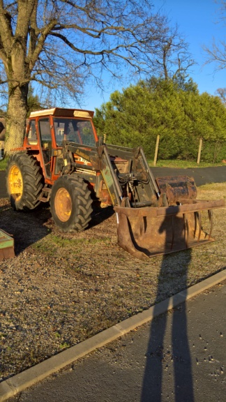

Je suis nouvelle ici. Je m'appelle Nastasia, 32ans et j'ai fait l'acquisition d'un fiat agri 70-90 DT pour m'occuper de mes chevaux.
N'ayant aucune connaissance en mécanique je risque d'avoir besoin de conseil

J'ai eu une fuite d'huile hydraulique au niveau du chargeur et j'aimerais savoir où se trouve le réservoir d'huile hydraulique pour refaire le niveau ?

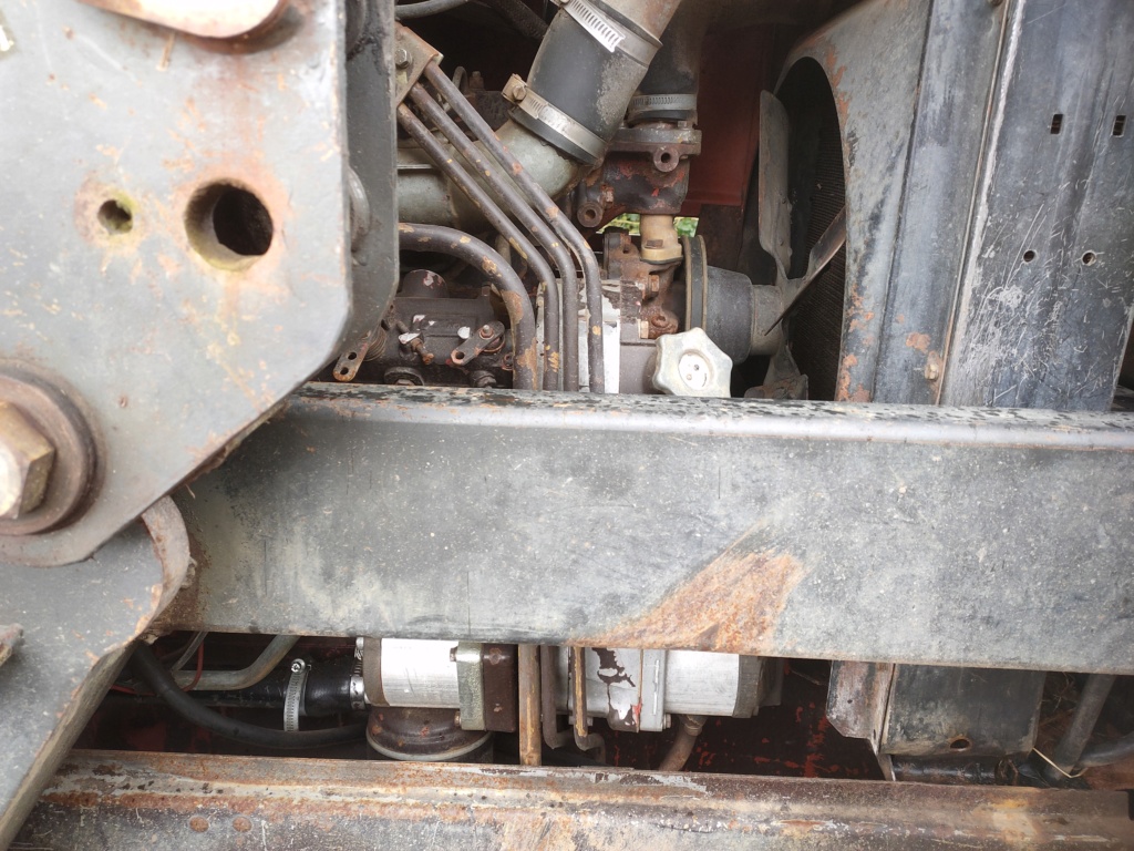

celui de la direction hydrostatique il est indiqué à la figure 36
