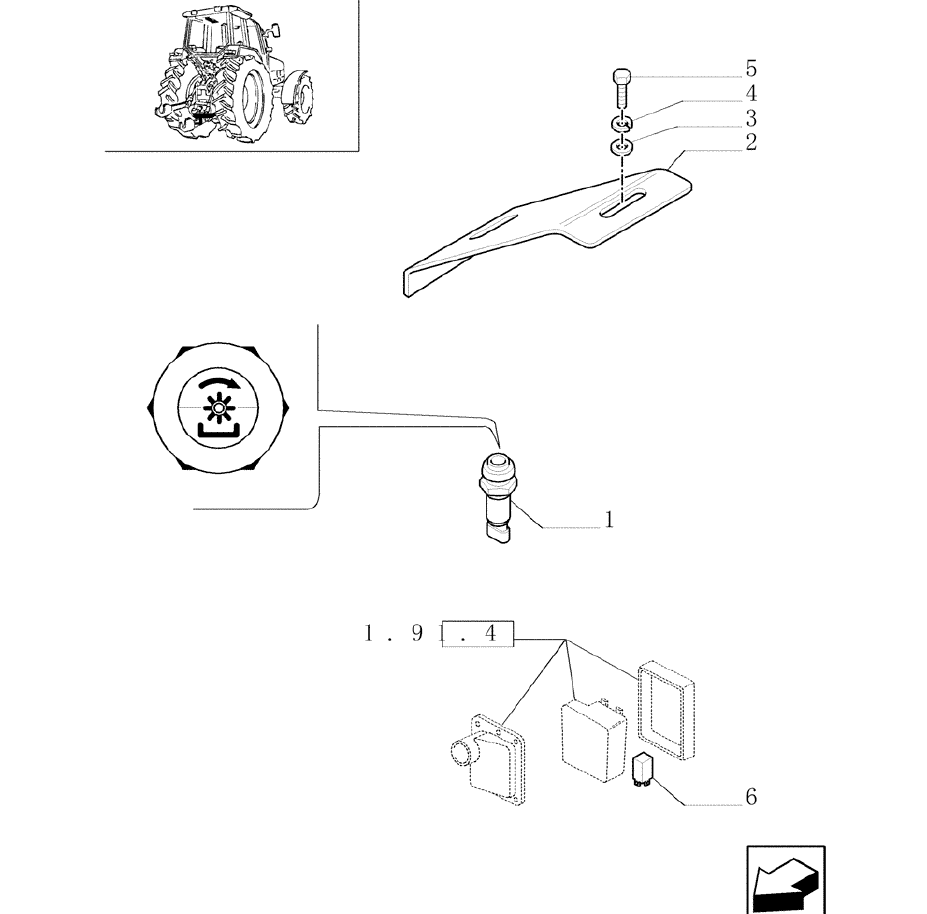

Re: Panne PDF TM135
Apparement il y aurait un relais (6) peut être que sa bobine est coupée :?:
je ne sais pas si il est commandé par les deux boutons ou seulement par celui de l'aile...
la PDF fonctionne avec la commande en cabine ou elle ne fonctionne plus du tout ?
