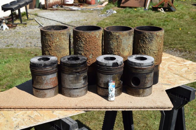

cylindrée som511
Message non lu par romain22 »

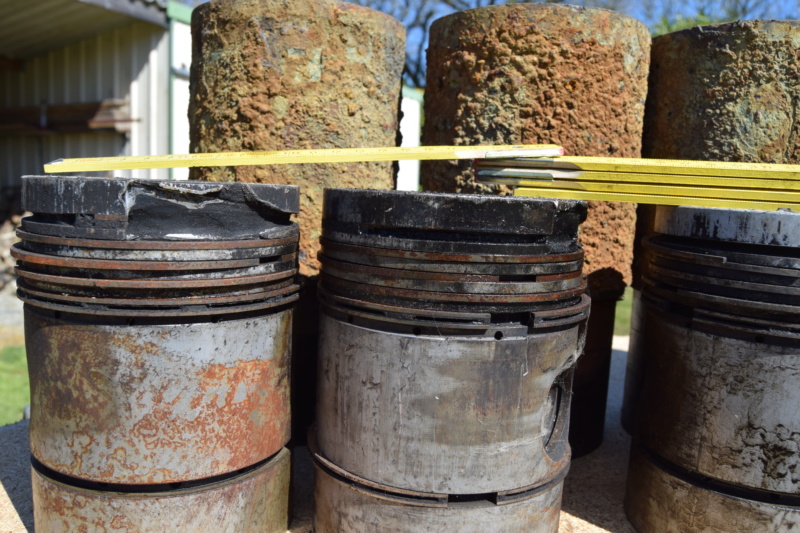

voici la vielle cylindrée de mon som 511 avant réfection.
Sur les photos on vois bien les piston cassée il y en avait trois et l’usure des goujons.

Re: cylindrée som511
il y a beaucoup de membres du forum qui vont comprendre le probleme des gougeons de
culasse
C'est le plus gros problème des moteur OM CO1D et CO2D moteur a chemise humide :shock:
C'est dommage car sinon c'est un très bon moteur lent, avec un gros couple
et surtout un super bruit :D
